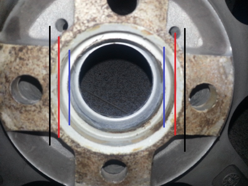

Sciroccato85 » 28/02/2013, 9:35 ha scritto:Grazie, allora devo iniziare la ricerca degli anelli, il problema ora è che non so da dove iniziare.
Leggendo diverse discussioni, mi pare di aver capito che la dimensione del mozzo della corsa è 56.5 però non riesco a capire come prendere l'altra misura, quella sul cerchio
con un calibro devi misurare il diametro del mozzo centrale.
Messaggioda Sciroccato85 » 28/02/2013, 14:39
Fino a lì, c'ero arrivato ;)
Metto una foto per descrivere meglio il mio problema
Dove mettere le punte del calibro?
Sulle linee nere, rosse oppure blu?

Messaggioda V.U.L.K.A.N » 28/02/2013, 18:22
La prospettiva tende un po a ingannare, ma a occhio direi linee rosse.

Messaggioda maverix » 28/02/2013, 20:18
a occhio anche io dico rosse..
Messaggioda Sciroccato85 » 28/02/2013, 22:19
Se può essere d'aiuto, fra la linea blu e quella rossa, il bordo è dritto, mentra fra la rossa e la nera il bordo è inclinato come una svasatura.

Messaggioda gannystyle91 » 28/02/2013, 22:22
guarda la linea rossa... lo svaso è fatto x facilitare l'inserimento del cerchio nel mozzo... e il bordo ancora più interno probabilmente è solo fatto per il coprimozzo
prendi la misura tra le linee rosse :okok:
Messaggioda Sciroccato85 » 28/02/2013, 22:38
Ok, domani prendo la misura e vediamo cosa ne esce, per il momento grazie dell'aiuto ;)

Messaggioda Sciroccato85 » 06/03/2013, 14:58
Misura presa!
Allora seguendo i vostri consigli il risultato è di 70mm, è una misura plausibile?

Messaggioda gannystyle91 » 06/03/2013, 18:24
Sciroccato85 » 06/03/2013, 14:58 ha scritto:Misura presa!
direi che va bene.. devi prendere gli anelli di centragio con esterno 70 e interno 56.5 :okok:
Messaggioda Andryel » 06/03/2013, 23:20
concordo
