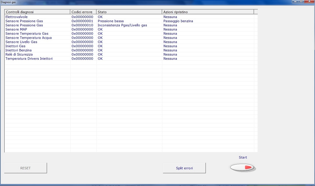

Messaggioda FrankieTenaglia » 08/05/2015, 21:12
Nuovo aggiornamento...
Sono riuscito a collegarmi alla centralina GPL grazie al software Landis PLUS 4.0.3Z con il mio firmware AM202033G24.
Ho fatto la diagnosi, resettando prima gli errori, e il risultato è questo:
In effetti ci può stare: l'auto appena commuta a GPL borbotta e non riesce ad accelerare, ritornando subito a benzina.
Vorrei fare altre prove, ma avrei bisogno di un manuale... Avete qualche link o potete consigliarmi come utilizzare il software?

Messaggioda vincyde » 09/05/2015, 11:05
Ti passa a benzina perché c'è poca pressione di gas. Per evitare la commutazione devi modificare l'impostazione da "passaggio a benzina" a "nessuna".
Hai pulito il tubo che dal riduttore va al rail iniettori?
Prova a modificare la pressione del GPL sul riduttore.

Messaggioda FrankieTenaglia » 09/05/2015, 13:20
vincyde » 09/05/2015, 11:05 ha scritto:Ti passa a benzina perché c'è poca pressione di gas. Per evitare la commutazione devi modificare l'impostazione da "passaggio a benzina" a "nessuna".
Facendo questo che vantaggio ne traggo? Si sente proprio che manca pressione, dovrei capire perché....
Ci fossero perdite dai tubi sentirei molta puzza di gas, no?
Possibile che qualche iniettore che ho aperto e pulito non tenga più la pressione? [però anche in questo caso dovrei avere un sacco di trafilamento, puzza e problemi all'accensione]
Si, quando ho aperto il riduttore ho pulito anche quel tubo...
C'era più schifezza lì che nell'intero riduttore.
Potreste spiegarmi come fare? Posso agire anche a macchina spenta, o durante il periodo di pre-commutazione?
In quale scheda trovo i valori di pressione?
