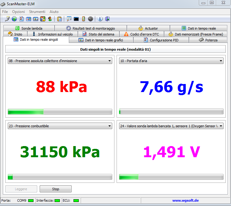

La mia auto da un pò di tempo invece di prendere coppia a 1650 giri prende coppia a 2300 giri circa ed è parecchio meno potente.
E' rimappata con questa mappa http://www.toptuning.it/scheda-tecnica.php?lang=it&idp=2354 la centralina è una edc17
La scorsa settimana mi ha fatto una rigenerazione forzata del fap, rilasciando una puzza tremenda dalla marmitta.
Da ieri poi ho trovato un codice errore con scanmaster, che allego. Aggiungo anche i valori dei principali sensori rilevati al minimo e a 3000 giri.

Messaggioda fabritrento » 31/10/2013, 15:09
oggi è apparso un nuovo errore mentre gli altri sono scomparsi:

Messaggioda fabritrento » 03/11/2013, 19:02
oggi ho rimosso il fap. l'ho aperto, ho tolto il fap e il catalizzatore l'ho saldato con elettrodi inox e l'ho rimontato.
L'auto è rinata! era proprio colpa del fap intasato!
come pressione assoluta colettore di immissione arriva a 255KPa mentre la pressione del carburante 160920KPa e la portata d'aria 177 g/s (in piena accelerazione).
ecco i valori al minimo e a 3000 giri.
secondo voi se ho il fap svuotato, mi conviene disattivare la rigenerazione fap e i sensori del fap? (e magari che faccio anche la valvola egr..) oppure posso lasciare così? Ogni quanto fa la rigenerazione del fap se ce l'ho svuotato?
Ultima modifica di fabritrento il 03/11/2013, 19:24, modificato 1 volta in totale.
