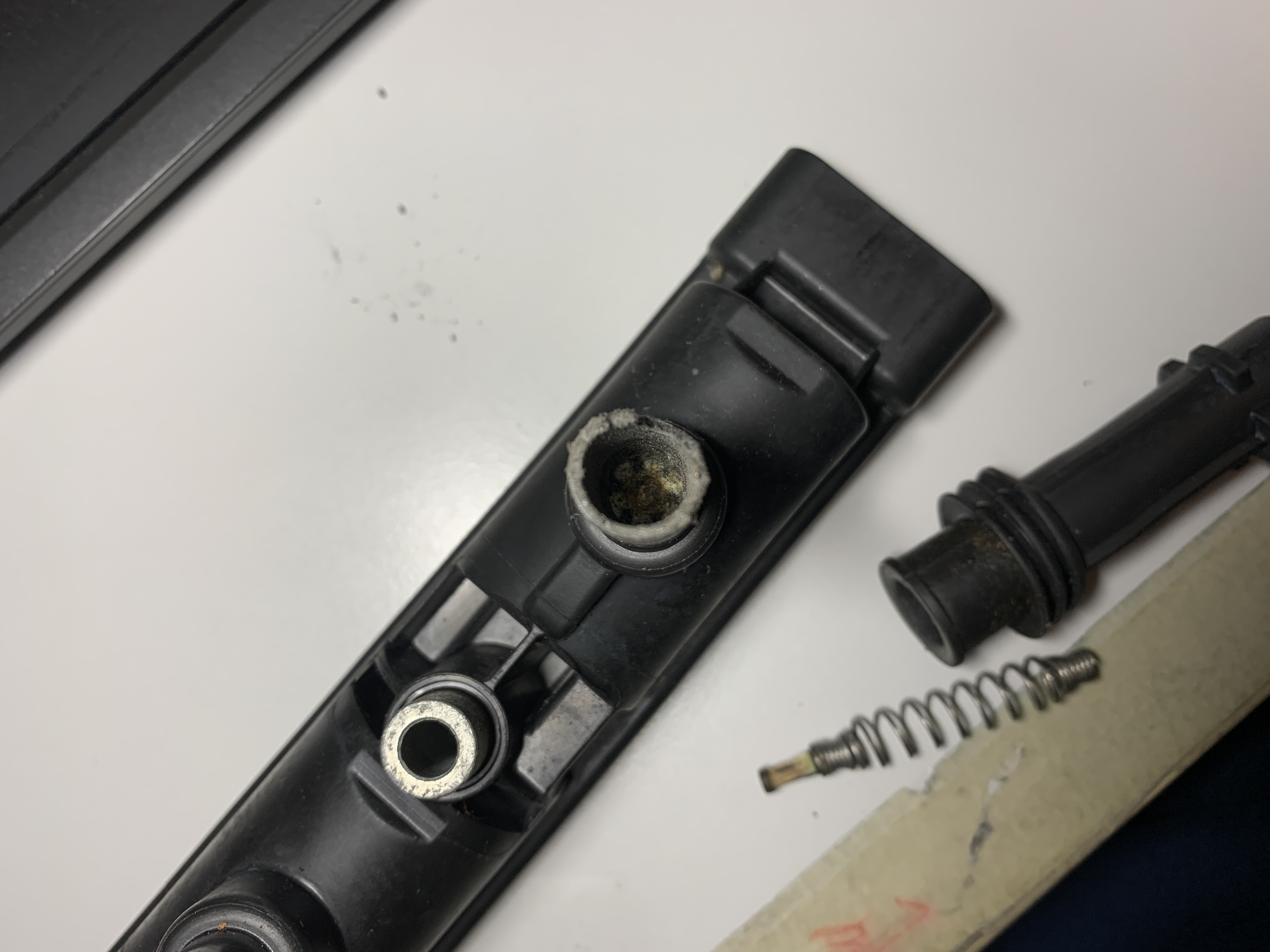

Purtroppo non mi sono arrivate le notifiche della discussione. Vi mando le condizioni della mia fu bobina. Che a questo punto credo sia irrecuperabile. Le altre tre molle sono a posto, le tengo di scorta a questo punto. Non si sa mai. Appena avrò modo di smontare la BOSCH che ho adesso vi aggiorno sulle condizioni dopo un anno e mezzo/due.

Messaggioda Riccardo64 » 20/11/2020, 18:14
praticamente si è sbriciolata la parte in plastica che va verso la candela...
Riccardo64
Messaggi: 855
Località: Cologno Monzese
Messaggioda MasterMulder » 20/11/2020, 19:20
Esatto... e dentro il terminale è rovinato... purtroppo irrecuperabile.

21-04-2022 Aggiornamento in ritardo.
In novembre 2021 sono stato costretto a sostituire la bobina, in quanto andando a smontarla per verificare lo stato si è rotto un pezzo (VEDI FOTO ALLEGATA).
Ho scelto una bobina di fabbricazione italiana ERA cod.880354A, montata in pochi minuti (perché già pronta con pipette e mollette con resistenza), pagata circa €62,00 presso Autodoc. Ora l'auto va bene.
