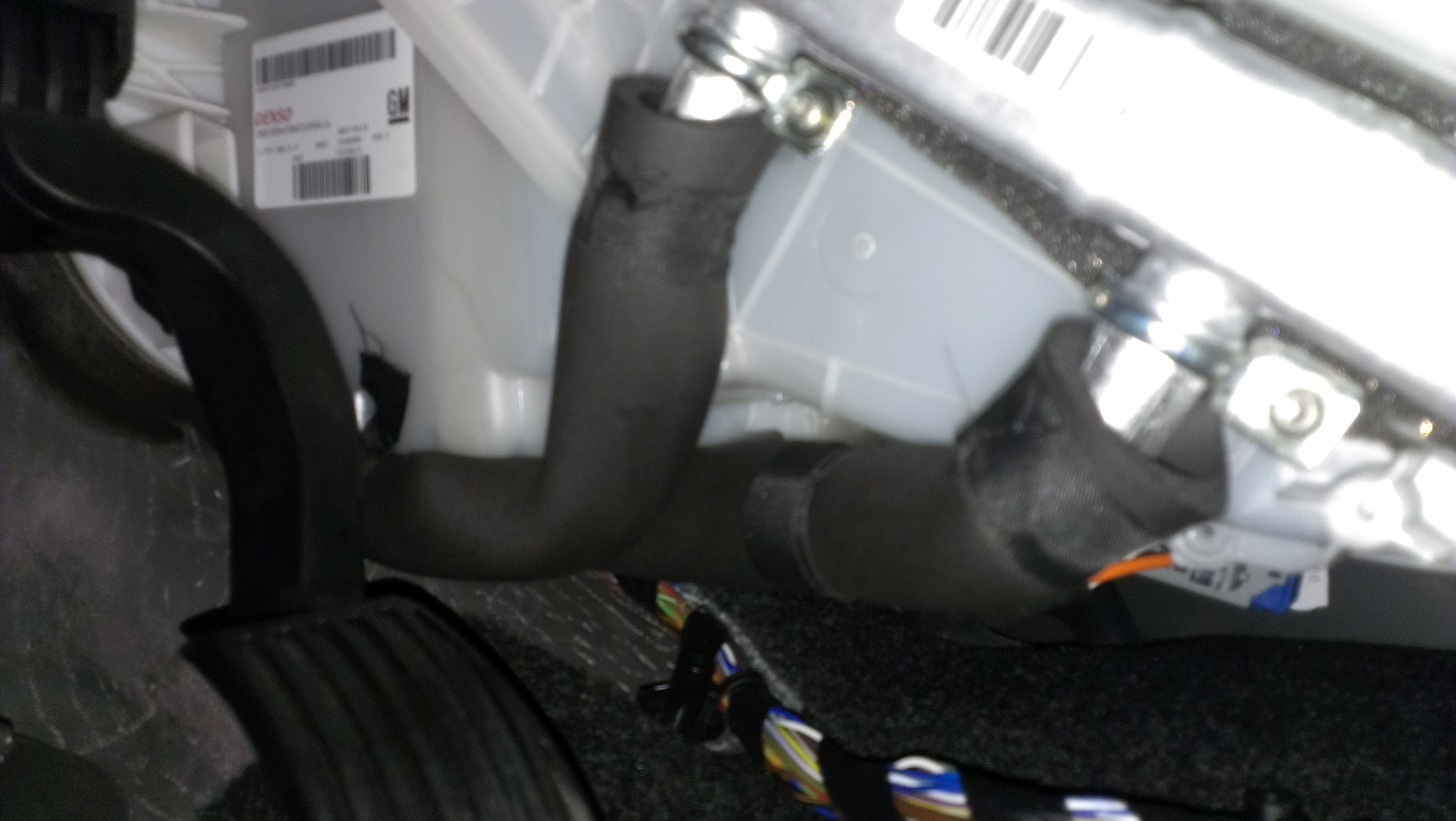

anche sulla mia, presa a maggio 2013 ( mot. GPL-Tech ) ha lo stesso problema.
Ma per forza! ci sono i tubi clima che passano a 10mm dalla plastica e a 30mm dal piede dell'acceleratore :O.o:
il tutto senza la ben che minima protezione.. roba da matti..
in ogni caso, avendo la fortuna di lavorare nel campo automotive, mi sono procurato le protezioni in gomma che monta FIAT sulle sue vetture. ovviamente l'ho dovuto tagliare e fissare con del natro T3 ( nastro resistente ad alte temperature ).
vi ho fatto un pò di foto:

Messaggioda Griffin » 19/07/2013, 10:25
mika85 » 18/07/2013, 9:41 ha scritto:ciao a tutti :)
ERA:
[ http://www.corsaclub.it/forum/uploadfile/IMAG0734.jpg ]
DIVENTA:
[ http://www.corsaclub.it/forum/uploadfile/IMAG0735.jpg ]
:okok:
Prova questo rimedio e tienici aggiornati se riesce a tamponare il problema.
Io l'ho fatto isolare, ma poi più che altro butta fuori vampate di calore ancora.

Messaggioda mika85 » 02/10/2013, 10:09
eccomi!
..dopo un lungo periodo di prova posso dirvi che il problema NON è stato risolto del tutto.. :ouch:
certo, è migliorato pareccchio in quanto, al tatto, la superficie plastica non brucia più come prima ma rimane comunque calda ma assolutamente tollerabile.
ho utilizzato materiali professionali, quindi, al momento, non mi viene in mente un'altra possibile soluzione.
Ma ci lavorerò sicuramente! :)
