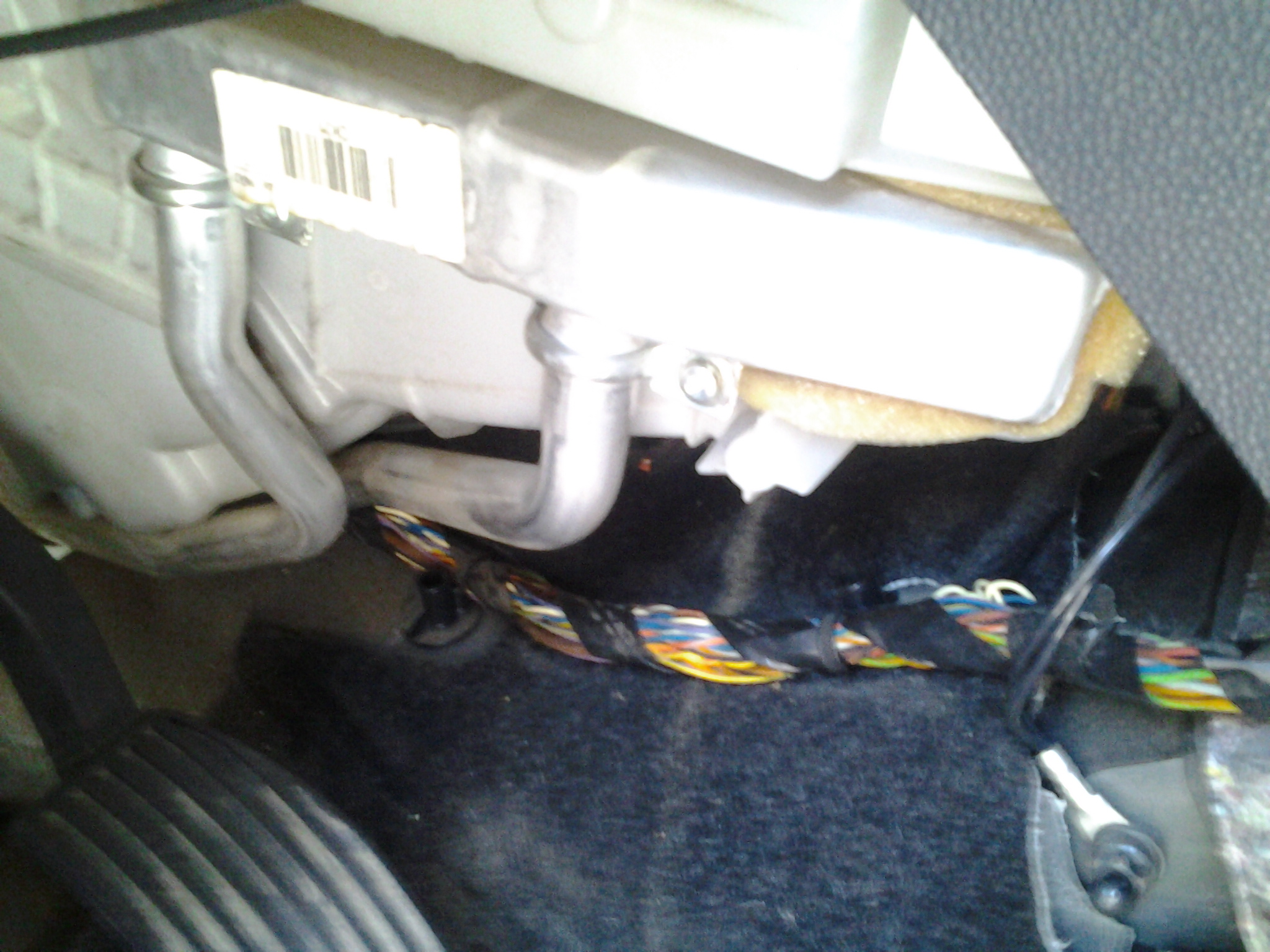

Messaggioda sbriky » 04/07/2012, 15:09
ho appena fatto un paio di prove, ho tolto la plastica ed il radiatorino è identico, come ti ha detto il tuo meccanico è a circolazione fissa, non ha il rubinetto, ho fatto un giro senza la plastica e si diventa bollente (temperatura liquido 93°), ci ho girato poco ma comunque non ho sentito eccessivo calore al piede, ho rimesso la plastica ed ho fatto un altro giretto, il calore è quasi completamente scomparso, può essere che hanno cambiato le plastiche interne? quanto è spessa la tua? la mia è circa 4mm

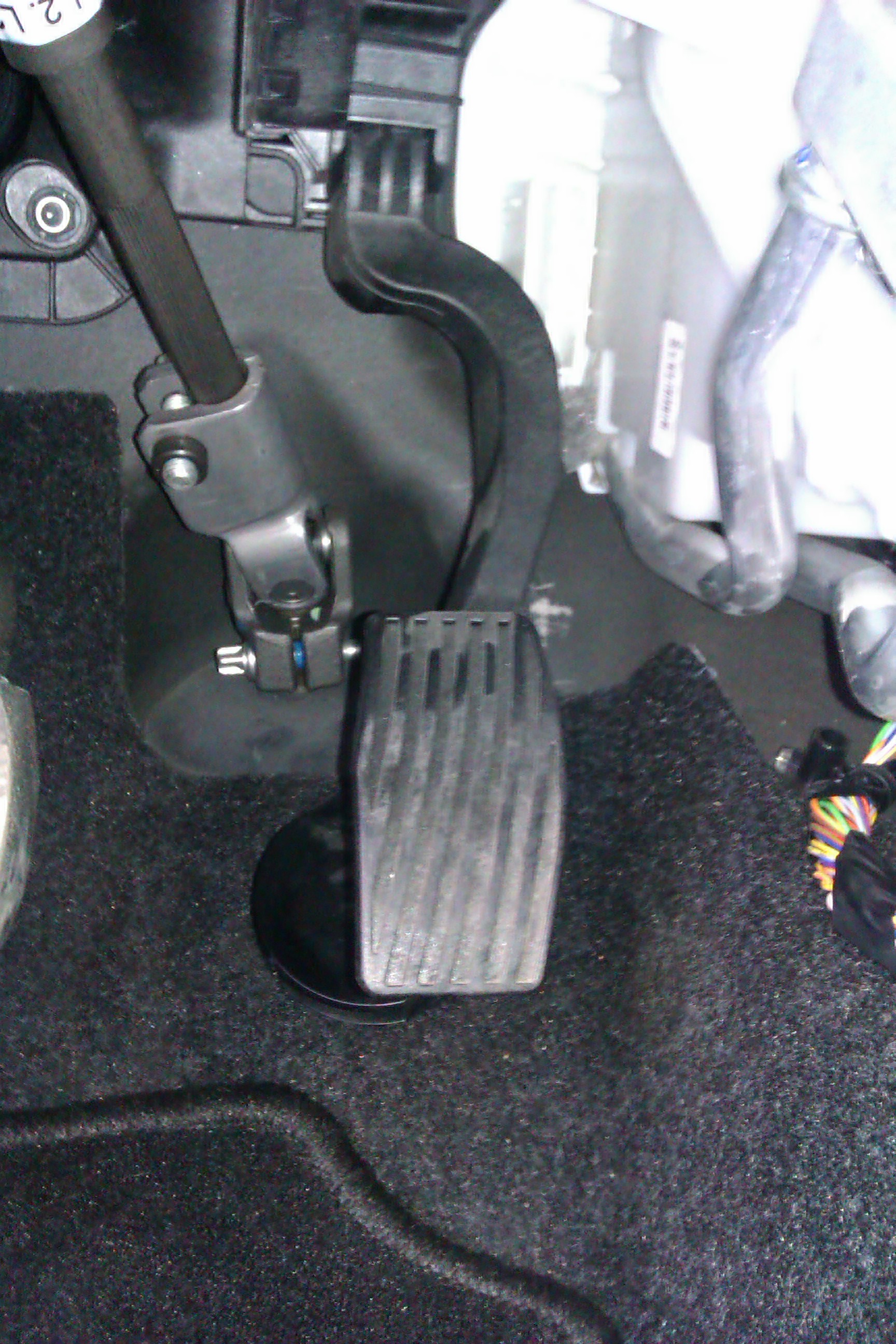

Messaggioda drgonzo » 04/07/2012, 15:13
sbriky » 04/07/2012, 16:09 ha scritto:ho appena fatto un paio di prove, ho tolto la plastica ed il radiatorino è identico, come ti ha detto il tuo meccanico è a circolazione fissa, non ha il rubinetto, ho fatto un giro senza la plastica e si diventa bollente (temperatura liquido 93°), ci ho girato poco ma comunque non ho sentito eccessivo calore al piede, ho rimesso la plastica ed ho fatto un altro giretto, il calore è quasi completamente scomparso, può essere che hanno cambiato le plastiche interne? quanto è spessa la tua? la mia è circa 4mm
la smonto la fotografo, la misuro e ti dico...non vorrei avessero proprio spostato la posizione dei pedali più verso la plastica...ma a te la plastica diventa bollente?

Messaggioda sbriky » 04/07/2012, 15:14
no, calda ma non bollente
ecco la foto del radiatore
dalle foto sembrano identiche a questo punto potrebbe essere un incrocio tra plastica meno isolante o più fine

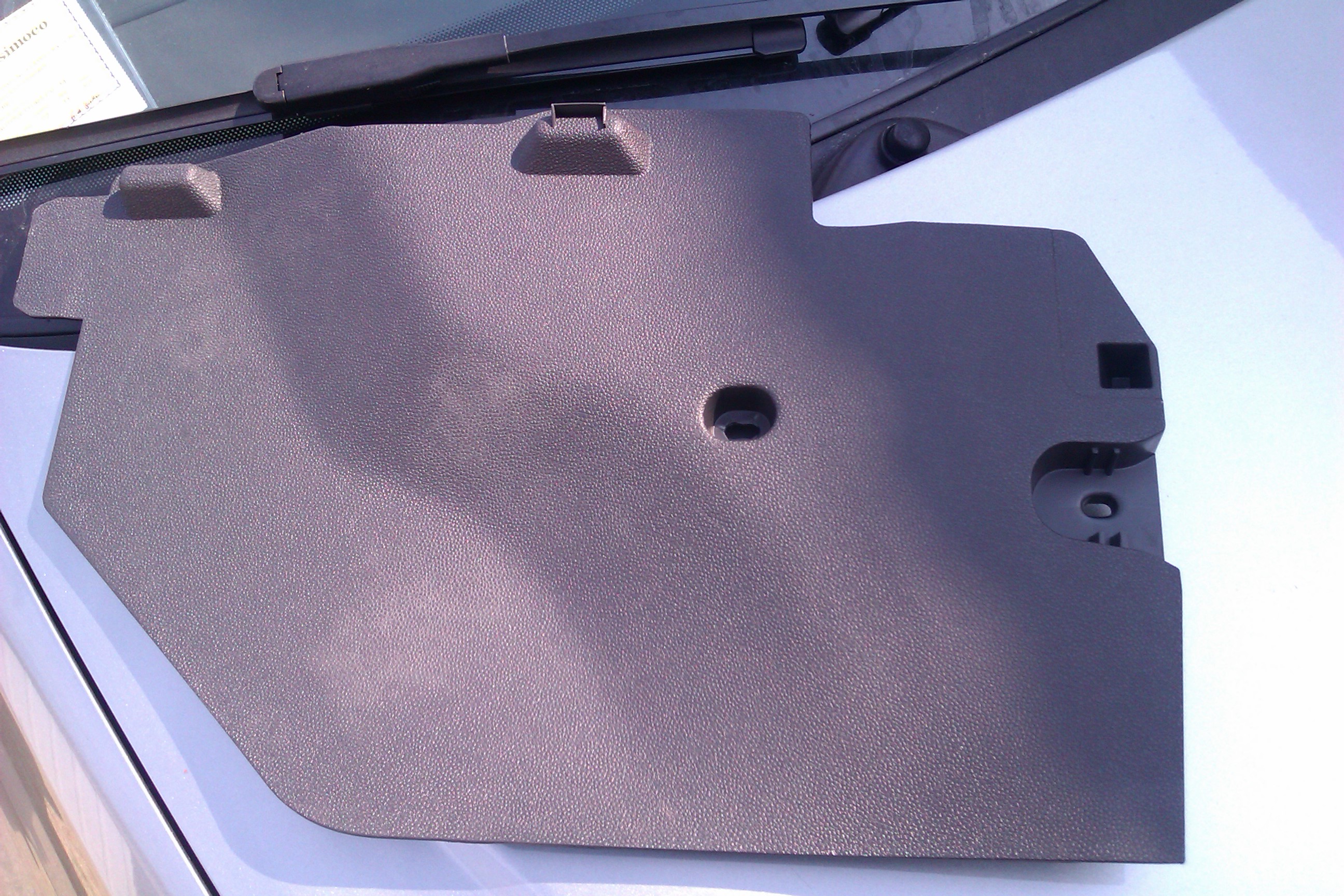

Messaggioda drgonzo » 04/07/2012, 15:32
sbriky » 04/07/2012, 16:14 ha scritto:no, calda ma non bollente
[ http://www.corsaclub.it/forum/uploadfile/28588_1341411451_Foto0011.jpg ]
allora ti posto la.foto della plastica di copertura di 2,5mm di spessore massimo e del pedale dell acceleratore appena rientro in casa perché dal cell nn me le fa caricare

Messaggioda drgonzo » 04/07/2012, 16:59
sbriky » 04/07/2012, 17:32 ha scritto:Boh così a occhio sembra tutto uguale, non conosci nessuno che ha la pre restyling, così provate a scambiarvi le plastiche per un giorno per vedere se è quello
No purtroppo...cmq per il momento ci.Ho messo del.polistirolo volante ma devo vedere qualche buon.materiale isolante da metterci,considerando che Ho 1cm di spazio di spessore

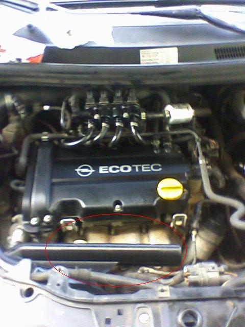

Messaggioda drgonzo » 05/07/2012, 8:45
Buongiorno a tutti...l'arcano è svelato..un meccanico opel mi ha detto che l errore è di progettazione del 1.2 benzina perché oltre i simpatici tubi incandescenti lì vicino c'è anche il catalizzatore!!! Quindi calore Su calore...la opel ha sempre ovviamente fatto orecchie da mercante sulla cosa per non ritirare le auto e isolare il tutto ammettendo l'errore e sprecando tanti dindini!ecco a voi qual'è la tecnologia tedesca da loro tanto decantata!!!

Messaggioda sbriky » 05/07/2012, 9:42
Mi sbaglierò ma mi sa che ti hanno detto l'ennesima :censored:
Il catalizzatore non è quel "barattolone" cerchiato di rosso, è davanti ce n'è di cosa prima di arrivare ai pedali :oo:
se non mi ricordo male il 1.2 non ha neanche il centrale
