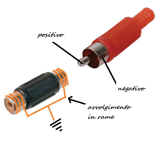

i cavi di segnali audio vanno il più possibile lontani dai cavi di corrente... e ricordatevi di mettere bene a massa tutto altrimenti per indizione sentirete i giri del motore nelle casse dell'auto fastidiosissimo

a massa anche i cavi rca? purtroppo io non ce li ho di qualità così elevata da essere quelli con la schermatura da collegare a massa...va bene ugualmente?

Messaggioda Elwood Blues » 09/12/2011, 18:04
gujelmo » 09/12/2011, 18:01 ha scritto:a massa anche i cavi rca? purtroppo io non ce li ho di qualità così elevata da essere quelli con la schermatura da collegare a massa...va bene ugualmente?
penso intendesse il negativo (massa) che va all'amplificatore.
una volta scelto il punto dove fa fissato il negativo, conviene scartavetrare la vernice per garantire la miglior conduzione elettrica.

Messaggioda alduccio » 09/12/2011, 18:26
é vero anche i cavi rca (economici o costosi che siano ) "dovrebbero" mettersi a massa, e lo si può fare in un modo molto semplice... basta avvolgere del comunissimo cavo di rame attorno alla parte negativa dell'rca in questo modo:
e collegare il tutto ad un punto di massa... accuratamente sverniciato come ben diceva Elwood Blues
