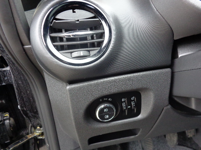

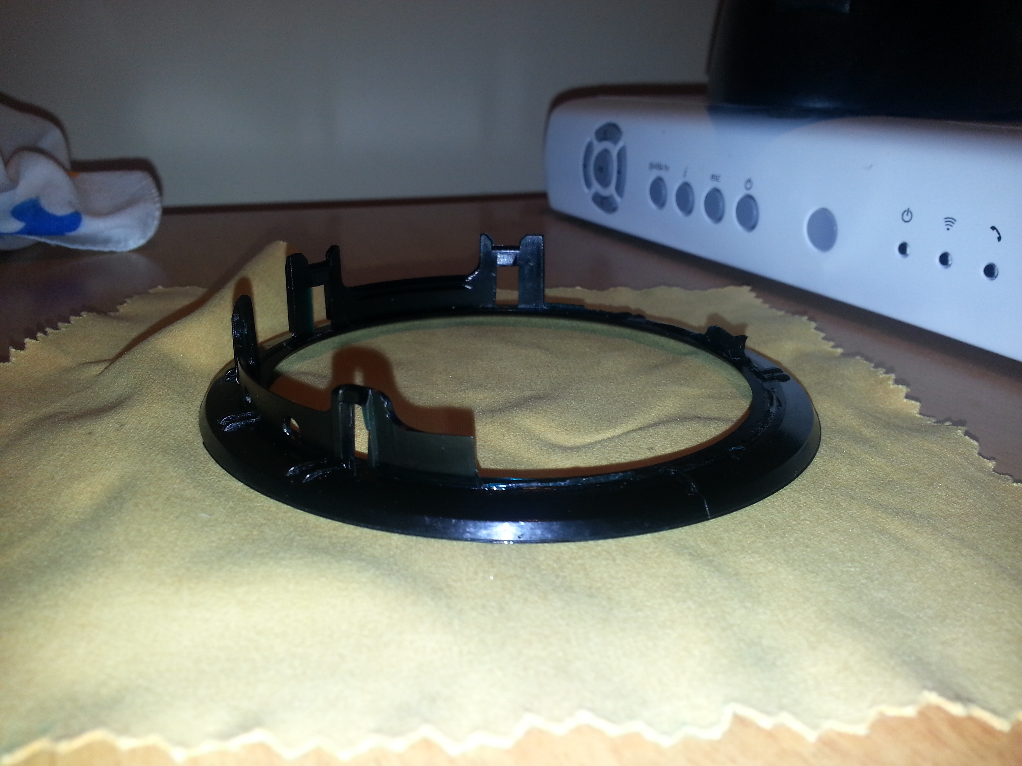

oggi non so come è saltata la cornice della bocchetta laterale e si è rotta, praticamente manca almeno un gancetto credo
mentre nella bocchetta tutti i gancetti dovrebbero essere rimasti intatti perchè li vedo anche se non sono riuscito per ora a togliere tutta la bocchetta perchè i gancetti della bocchetta fanno in modo che questa non riesce a passare dal buco nella plancia dove è alloggiata la bocchetta, ho guardato il tutorial ma non riesco a toglierla, forse perchè per toglierla come scritto nel tutorial serve che ci sia la cornice nera ancora attaccata alla bocchetta prima di sfilarla o sbaglio? sennò domani che avrò un po di luce smonto il cassetto portaoggetti e la vedo meglio da dietro per vedere se anche senza un gancetto riesce a stare intanto.
comunque sapete se la opel vende solo la cornicetta e sapete quanto costa?
EDIT: alla fine ho preso alla opel tutta la bocchetta, così se si rompe qualche altro pezzo di qualche altra bocchetta ho il ricambio...

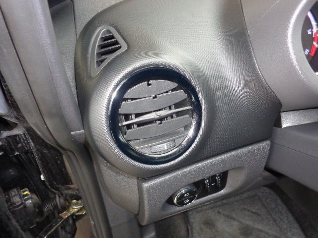

Anche io ho questo problema..non so come si siano rotte in questo modo l'altro giorno ci butto l'occhio e noto che sono come nella foto che ho postato sotto..ho il dubbio che sarà stata la mia lei mentre mi è salita addosso :timido: e con i tacchi ha messo il piede li è l'unica perchè io le tocco raramente e quelle poche volte lo faccio con cura..ora come posso fare secondo voi il tutorial che cè può riguardare anche il mio problema perchè sembra che è proprio rotto non penso solo sganciato voi che ne pensate..

da quel che si vede ti manca l'astina di plastica dove vanno collegate tutte le alette per regolarle nel senso verticale..controlla bene dentro l'auto se è caduta da qualche parte, ma è più probabile che sia caduta dentro il tubo dell'aria..
eventualmente dovresti ricomprare tutta la bocchetta mi sa..

Messaggioda Corsa-95cv-Sport- » 16/11/2013, 9:05
Si anche io guardando gli altri bocchettoni che funzionano ho notato che hanno un'asticina in centro per far muovere quelle che ora ho rigirate e rotte,quindi penso starà dentro fuori non credo sarà potuta uscire..dovrei smontare e vedere se lo trovo spero non sarà un lavoro difficile..

è sbagliatissimo rimuovere le bocchette come nel video, la rottura è assicurata, per togliere la cosa è semplicissima, Basta prendere 4 cacciaviti piccoli a taglio, inserirli nei 4 ganci all'interno della bocchetta e con un po di pasienza tirare piano con una pinza
