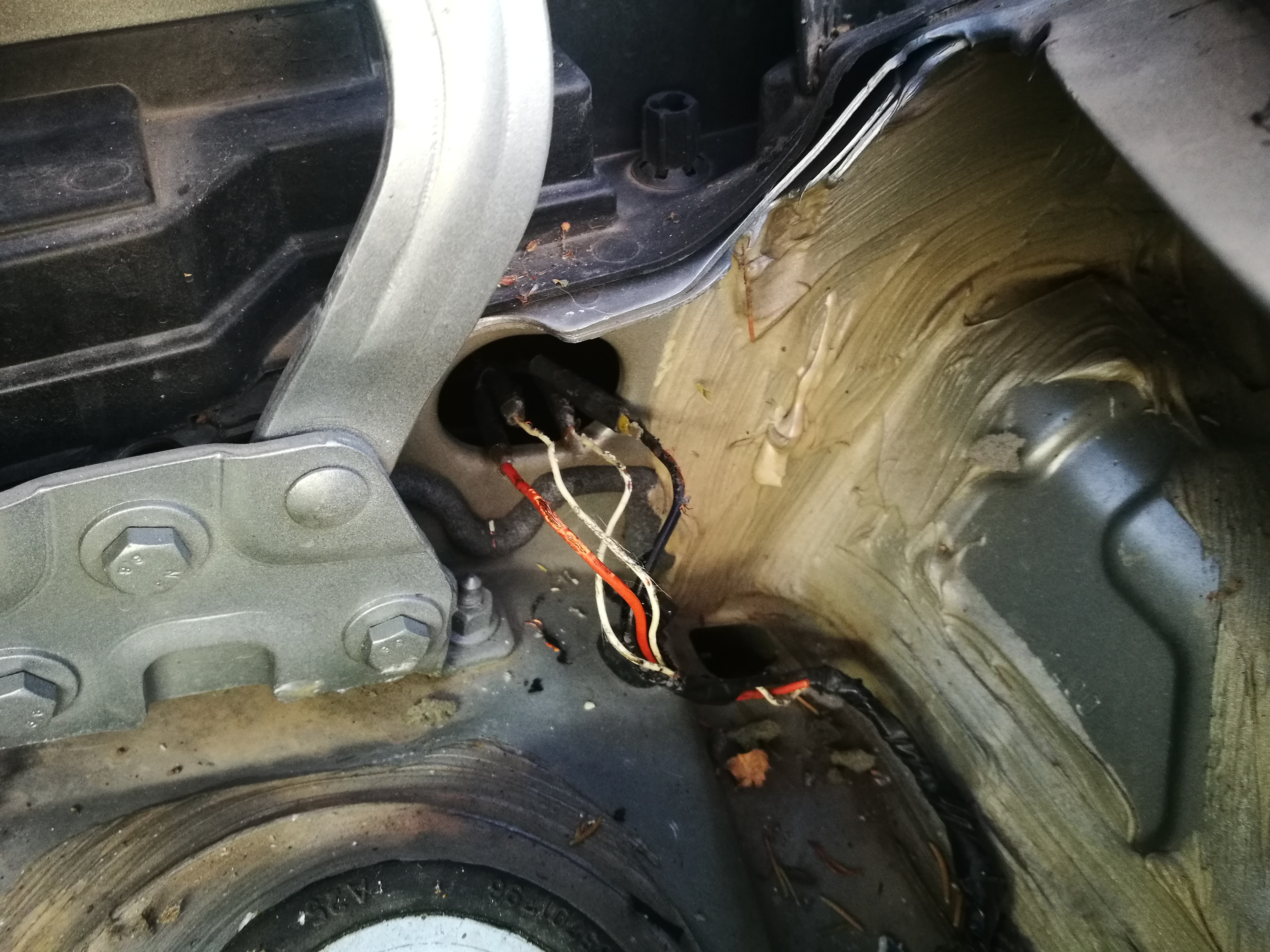

Che disastro, su una Corsa D 1.2 benzina una famiglia di topi è entrata dalla rpesa d'aria sotto il parabrezza ha rosicchiato tutta la gommapiuma? isolante? paratia parziale? poi è scesa e voleva farsi il nido nella ventola :( ho smontato mezza macchina fino ad arrivare alla ventola, tolta smontata pulita, da li fino al vano filtroabitacolo era pienod i foglie gommapiuma rosicchiata, pulito e soffiato tutto, ora la ventola va....MA vorrei sapere com'era fatta la zona dal bocchetto aria, se manca qualcosa o che altro....qualcuno per caso ha delle foto? nei prossimi gg andro in demolizione per capirci qualcosa e eventualmente prendere i pezzi che mancano...
Altro problema è che si sono accese le luci: avaria motore, avaria ABS, il problema forse potrebbe essere dato da un cablaggio che passa proprio li sotto il bocchettone, dentro un corrugato nero e taglia da lato a lato quel vano sotto il parabrezza per poi sparire dentro un foro dentro il passaruota/parafango destro, 4 fili erano rosicchiati, uno tranciato di netto, ricollegati isolati ma le avaria persistono (Andro da un maccanico a far fare un giro di diagnosi) non so se le avarie siano state generate da questo cablaggio ...schemi elettrici per capirlo in rete non ne trovo :( qualcuno ha idea se quei fili possano essere i sensori ABS (ruota fonica, velocita ettc) che vanno alla ruota?? Se non ha preso fuoco l'auto siamo gia felici in casa :)
Allego una foto dei cavi rosicchiati

Controlla se hanno rosicchiato la guaina attorno ai cavi... Potrebbero toccare al ferro, quindi fare massa e mandare in corto il sistema dell'ABS
In ogni caso fai azzerare prima gli errori come detto da Riccardo64, magari li hai ricollegati bene e la spia è rimasta accesa per l'errore che aveva registrato inizialmente
