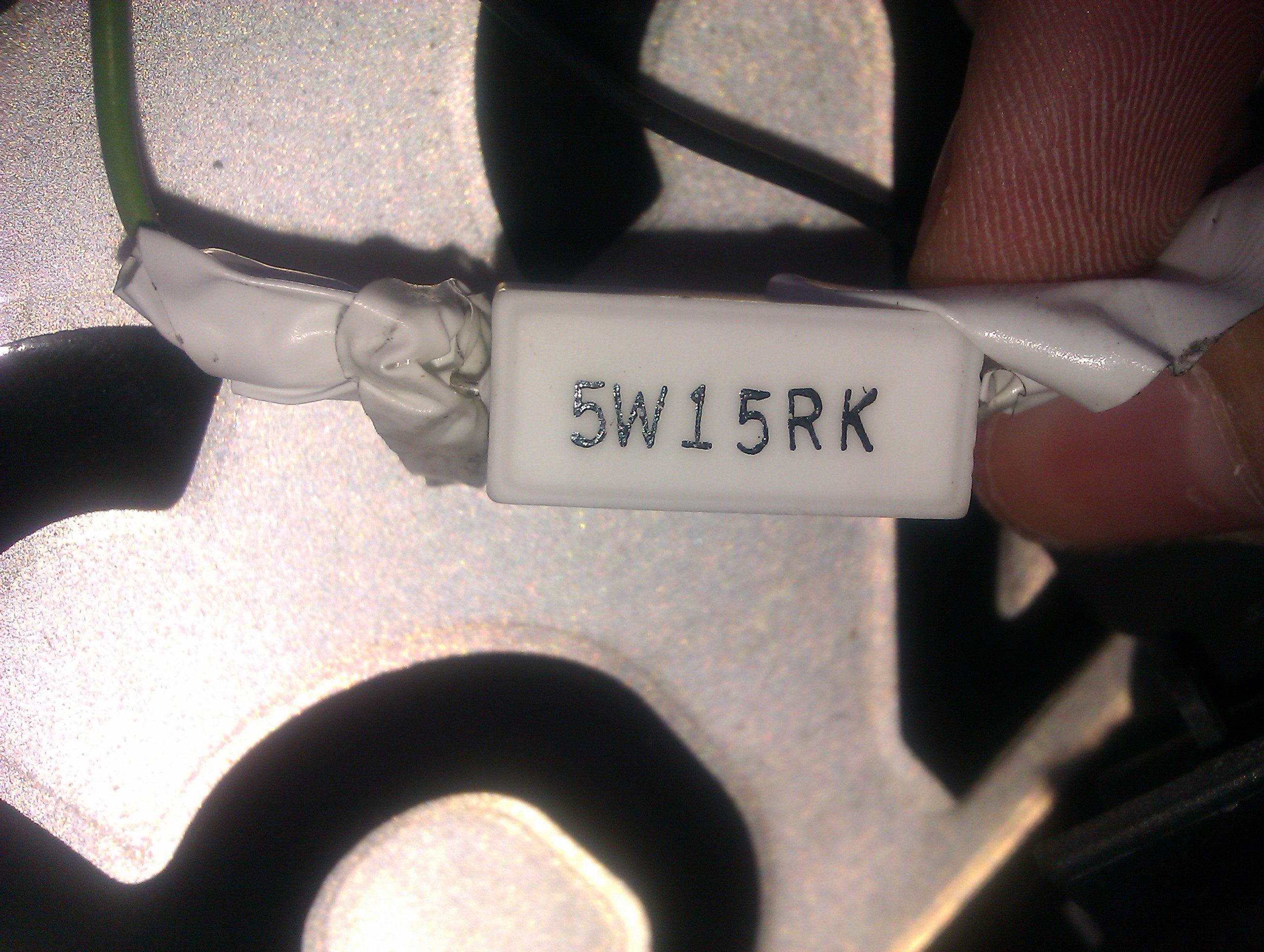

io invece provo a mettere dei t10 a 5smd ma niente ne metto uno e si accende metto l'altro e cominciano a lampeggiare poi mi hanno consigliato di mettere quelle resistenze bianche che si vedono nella foto di william ma niente lo stesso domani posto le foto per farvi vedere come le ho messe forse ho sbagliato io ma so solo che mi sto :censored: :help:

corsaro8485 » 15/11/2011, 18:11 ha scritto:io invece provo a mettere dei t10 a 5smd ma niente ne metto uno e si accende metto l'altro e cominciano a lampeggiare poi mi hanno consigliato di mettere quelle resistenze bianche che si vedono nella foto di william ma niente lo stesso domani posto le foto per farvi vedere come le ho messe forse ho sbagliato io ma so solo che mi sto :censored: :help:
Sicuro che siano in parallelo?? Guarda che sa 5 W nn dovrebbero bastare. Almeno 10W aspetto foto

ecco le foto ImmagineImmagineditemi voi.....

corsaro8485 » 16/11/2011, 12:04 ha scritto:ecco le foto [ http://www.corsaclub.it/forum/uploadfile/IMAG0182.jpg ][ http://www.corsaclub.it/forum/uploadfile/IMAG0183.jpg ]ditemi voi.....
nu nu nuuuuuuu... nn in serieeee.. in parallelo... :cry: :cry:
in serie una resistenza serve solo per impedire il passaggio di corrente e far accendere meno la lampadina (questa è bassa di resistenza ma alta di potenza) quindi in questoc aso ti si accenderebbe come prima ma senza alcu effetto.
in parallelo la resistenza bassa nn influisce in alcun modo per il passaggio della corrente, ma essendo da 5W fa in modo da avere un assorbimento che il led nn ha.
quindi va collegata tra i due cavi.. :okok: :okok: :roftl: :roftl:

Messaggioda corsaro8485 » 16/11/2011, 12:13

dici tra il verde e il nero? :help:

Messaggioda William » 16/11/2011, 12:23
corsaro8485 » 16/11/2011, 12:13 ha scritto:non puoi paintare la mia foto per farmi vedere come metterle nn sono molto bravo in materia :help:
-- 16/11/2011, 12:15 --
si esattamente a metà. con un capo in mezzo al verde e l'altro capo in mezzo al nero.
ti dico già ceh prima di saldarle e fare tt bene eben prova a vedere se scaldano molto cosi sai già se devi metterne una da al meno 10W
