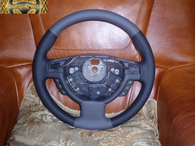

Ottima idea.....guarda che ho trovato in giri navigando....magari ci può aiutare..... Immagine Immagine

Messaggioda gannystyle91 » 28/03/2013, 23:26
per lo smontaggio sicuramente ;) so che per togliere l'airbag bisogna svitare 2 dadi/bulloni che ci sono dietro al volante :okok:

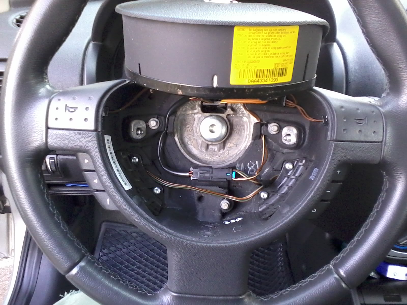

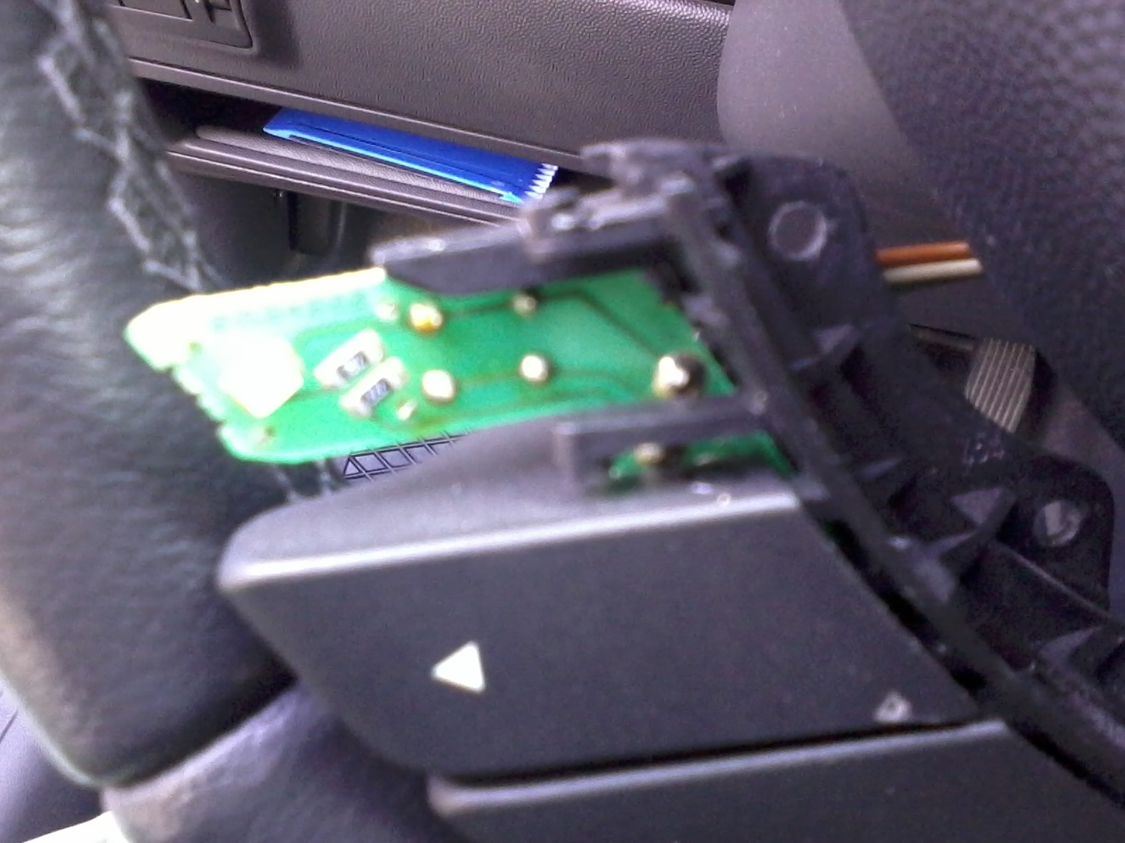

Messaggioda Myrdinn » 03/04/2013, 17:13

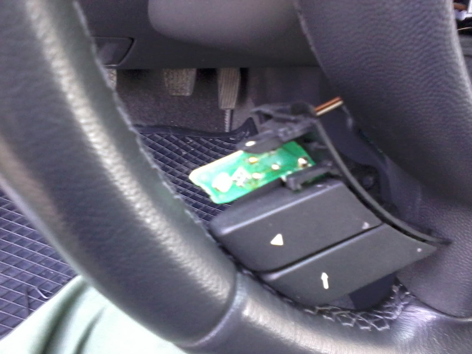

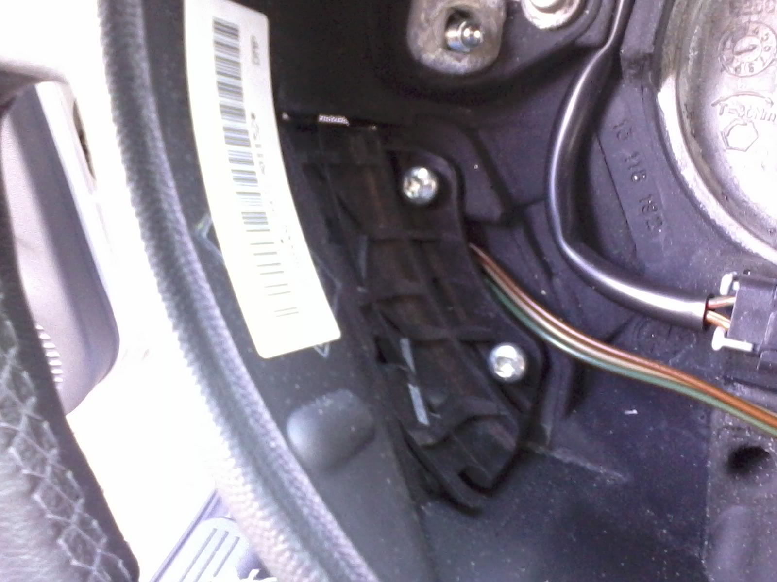

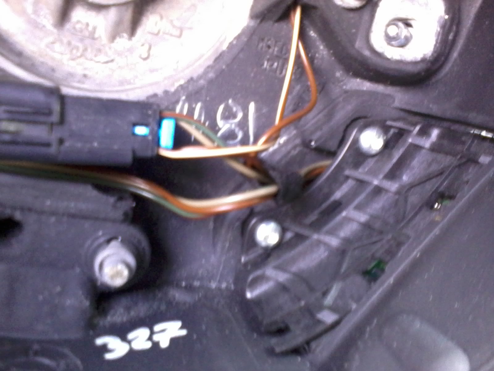

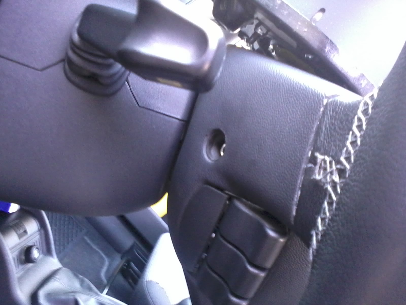

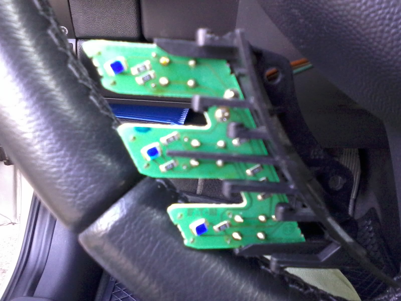

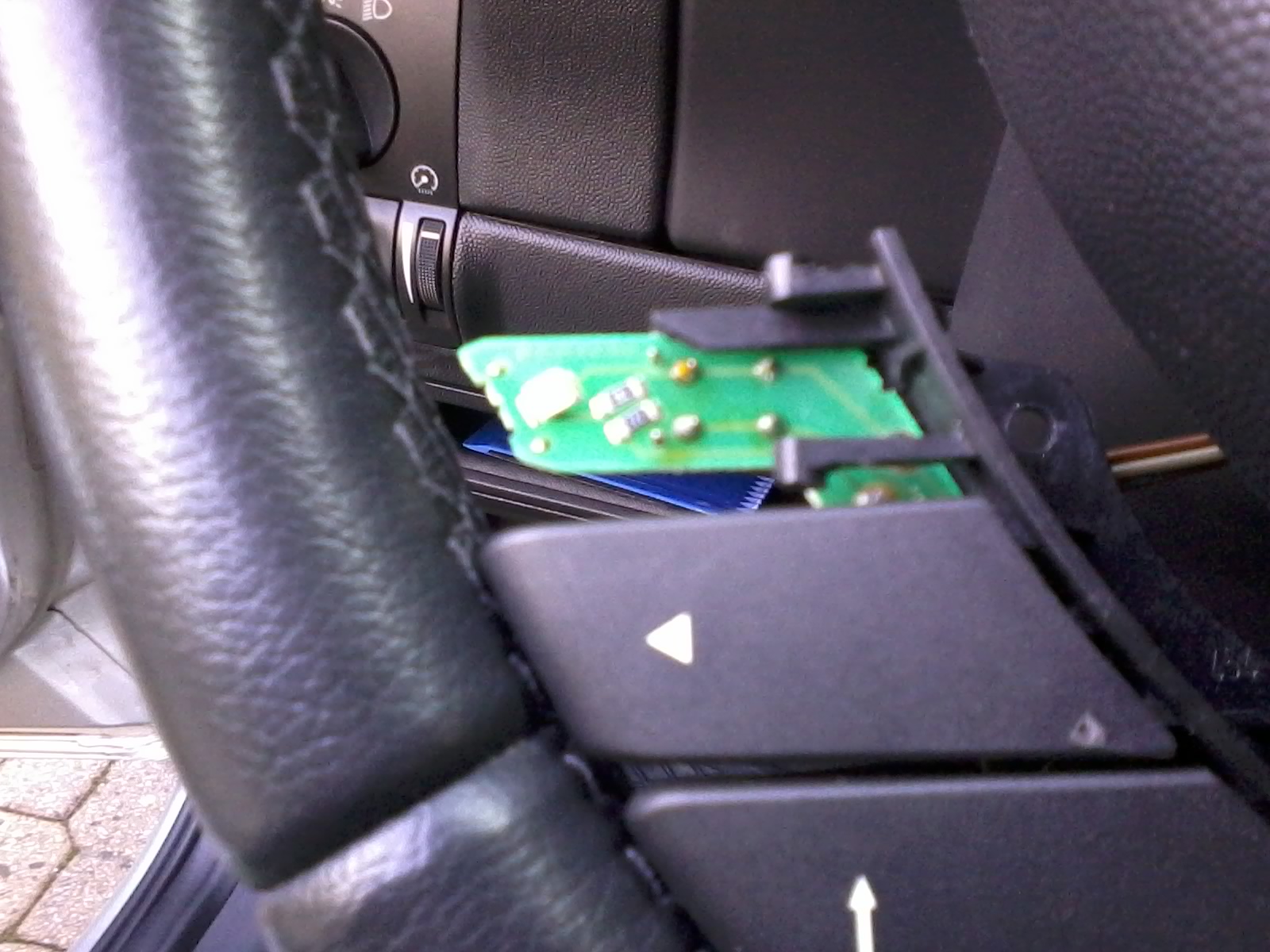

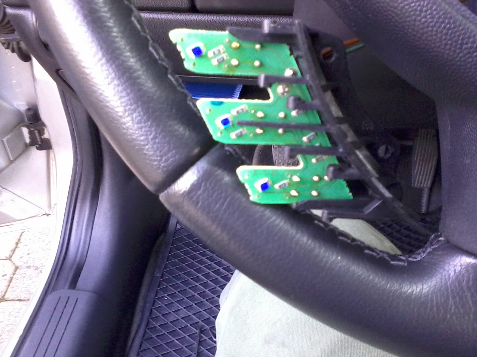

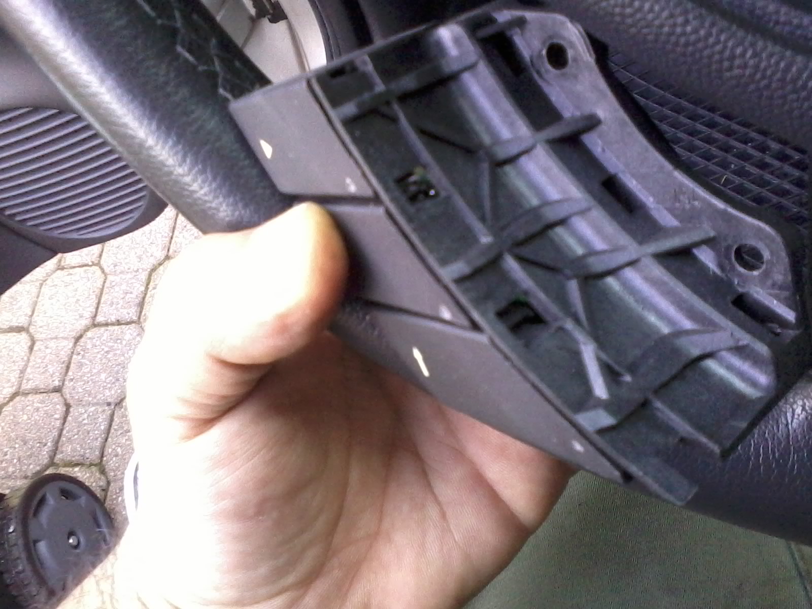

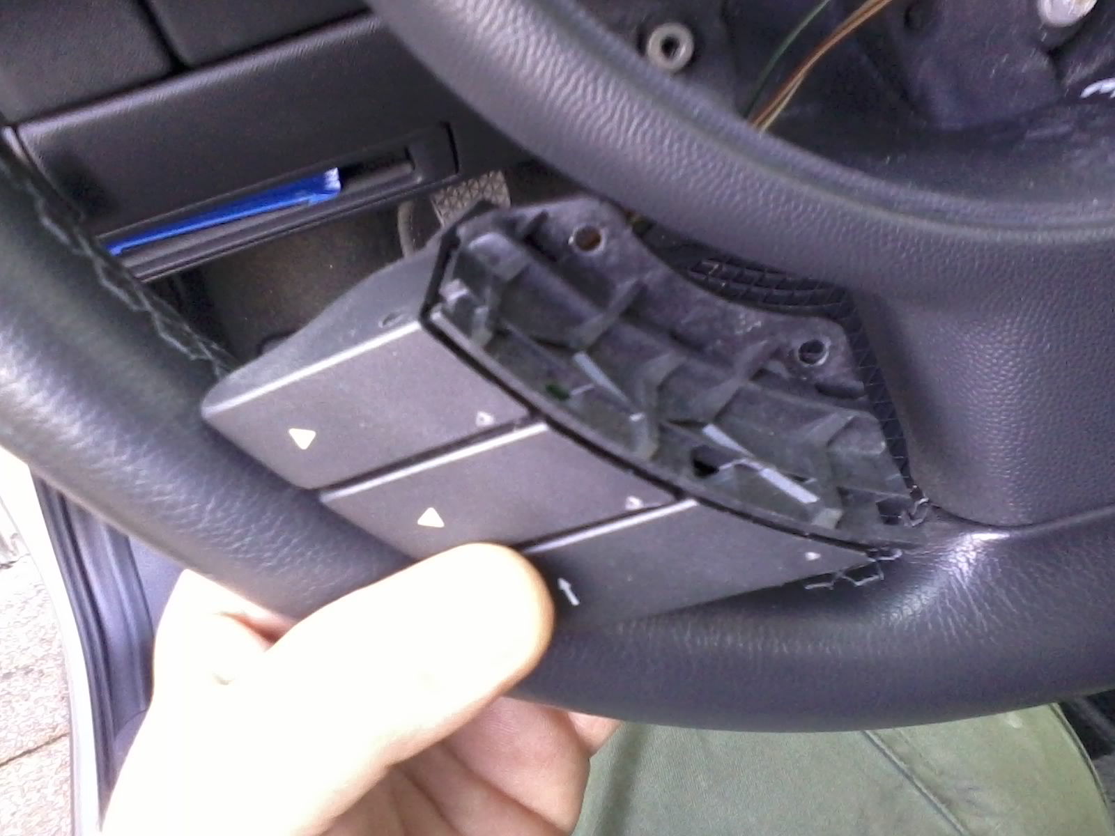

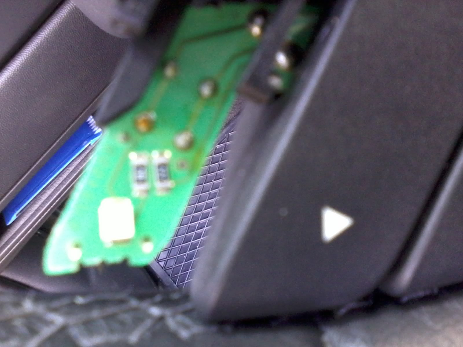

Ecco cosa NON sono riuscito a fare: volevo sostituire i led(probabilmente sono dei led smd 1202,almeno credo,li vedete nelle foto e mi saprete dire)ma provando(a lampada accesa) con il led nuovo non si accende(ho provato con i cavetti leggermente scoperti per trovare la polarità,ma niente da fare),allora per il momento ho deciso di passare un pennarello blu sopra i led,ma già sono molto bassi di intensità e quindi non si vede un gran chè.L'unica cosa è che non capisco come mai non mi si accendeva il led che ho provato.....non sono riuscito a capire la polarità e quindi non l'ho messo..... ImmagineImmagineImmagineImmagineImmagineImmagineImmagineImmagineImmagineImmagineImmagineImmagineImmagine

Messaggioda gannystyle91 » 03/04/2013, 17:48
le foto sono un tantino sfocate, non riesco a capire bene che led sia.. però dalla dimensione direi che sono plcc2 o plcc4 (avevano 2 piedini oppure 4?)
la polaritaà se sono dei plcc2 o 4 la riconosci dall'angolo del led smussato (occhio che per esempio sulla d la smussatura dei led originali l'ho trovata al contrario dei led che ho comprato io su ebay.. nn so il motivo..) se invece sono sei led 1202 lo vedi da una tacchetta verde sotto al led...
in ogni caso basta provarli con un tester messo in modalità "test diodi", cioè come ho fatto io per l'illuminazione della Corsa D di un mio amico
Messaggioda Myrdinn » 03/04/2013, 17:51
Grazie Ganny,domani provo e vediamo......nella peggiore delle ipotesi porto corrente all'interno del volante da fuori e alimento dei led da 3mm blu e li saldo con la colla a caldo sulla scheda,in prossimità dei led smd che ci sono sulla scheda....

Messaggioda maverix » 03/04/2013, 17:56
Quoto ganny.. Sulla mia d i led plcc2 (solo quelli rossi) avevano polaritá invertita.. Non so perchè..
