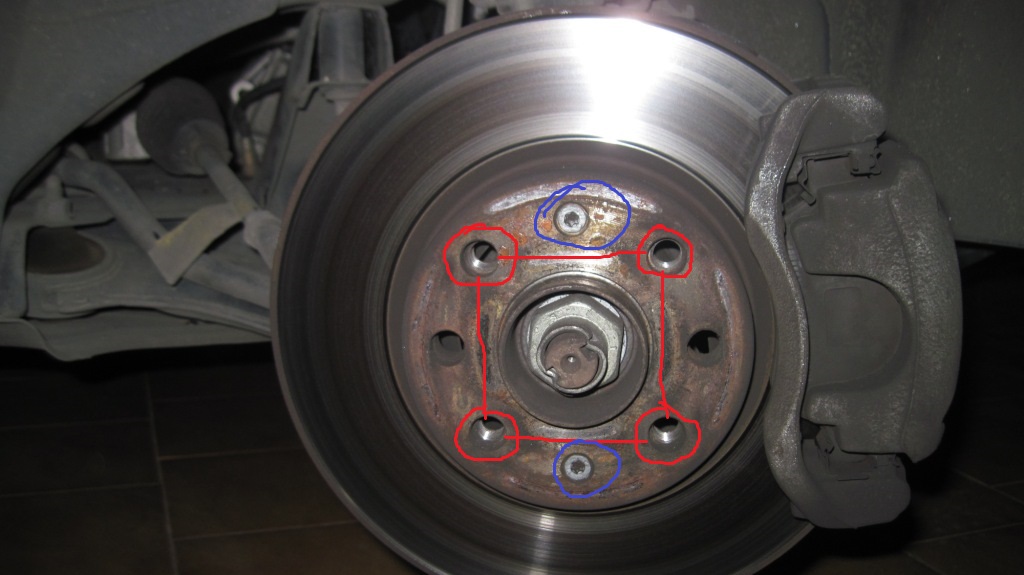

Ho trovato la foto e ve la posto e aspetto vostri commenti in merito, perchè quì di fori ce ne sono 6+2

I fori che ti interessano sono quelli che ti ho cerchiato in rosso formano un quadrato..se tu mettendo la ruota hai 4 bulloni allora usi 4 fori come si vede hanno anche l' impanatura, gli altri due non lo so non ci ho mai fatto caso se li ho anche sulla mia, forse è una predisposizione per qualche tipo di auto..a te ti interessano quelli in foto, rossi e quelli in blu che servono per quando devi cambiare il disco staccandolo dal mozzo..quando lo devi fare svitali insieme o fai un po uno e un po l' altro stesso discorso sopratutto quando monti..

Esatto ma oltre ai fori devi vedere il diametro del disco che ha la stessa importanza dei fori altrimenti non li monti.
Comunque i fori del disco non sono filettati. La filettatura Si trova solo sul mozzo dove effettivamente fanno presa i bulloni ruota.

Intanto mi stampo la foto e la porto con mè, poi direi di comprare quelli che hanno più probabilità di essere quelli giusti cioè i 257mm.

Il diametro ne abbiamo parlato prima è 257x22 per l' impanatura non so in foto sembra che quei 4 fori la hanno poi se non la hanno lo ha il mozzo, ma sempre 4 sono

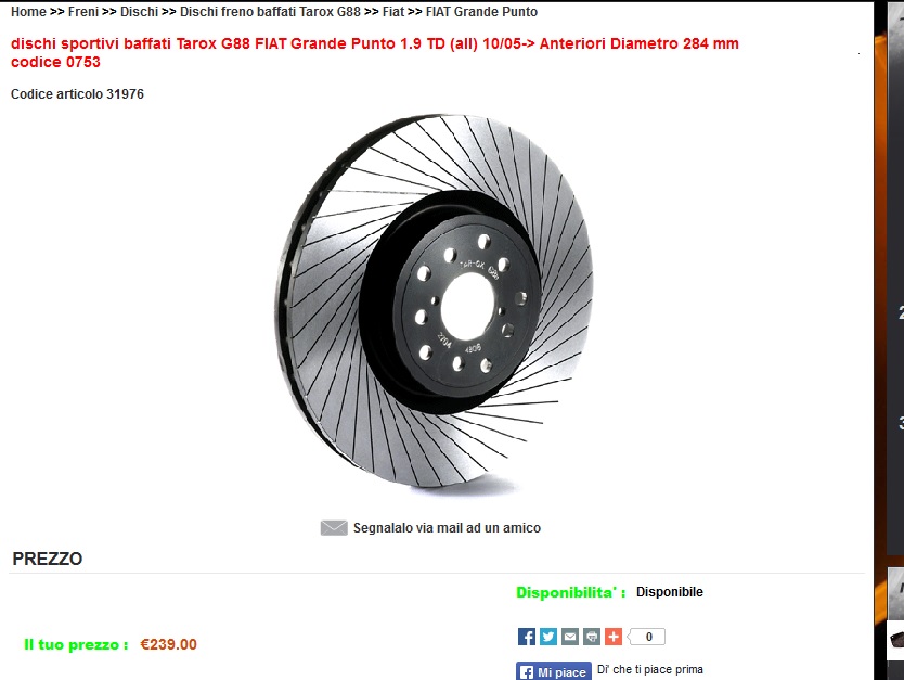

Io ti sconsiglierei i forati. Alla lunga, soprattutto se molto stressati, tendono a venarsi dai fori. Piuttosto dei baffati che ti tengono l'impianto più pulito (oltre a eliminare i gas di fading), vedi come esempio i Tar-ox F2000 o ancor meglio i Tar-ox G88.

Per i dischi avevo visto due o tre siti ma alla fine con 10€ in più li ho presi dal negozio fisico...per cosi poca differenza preferisco (io ho preso i G88 che costano intorno ai 240€, su quelle cifre per 10€ li prendo dal negozio).
