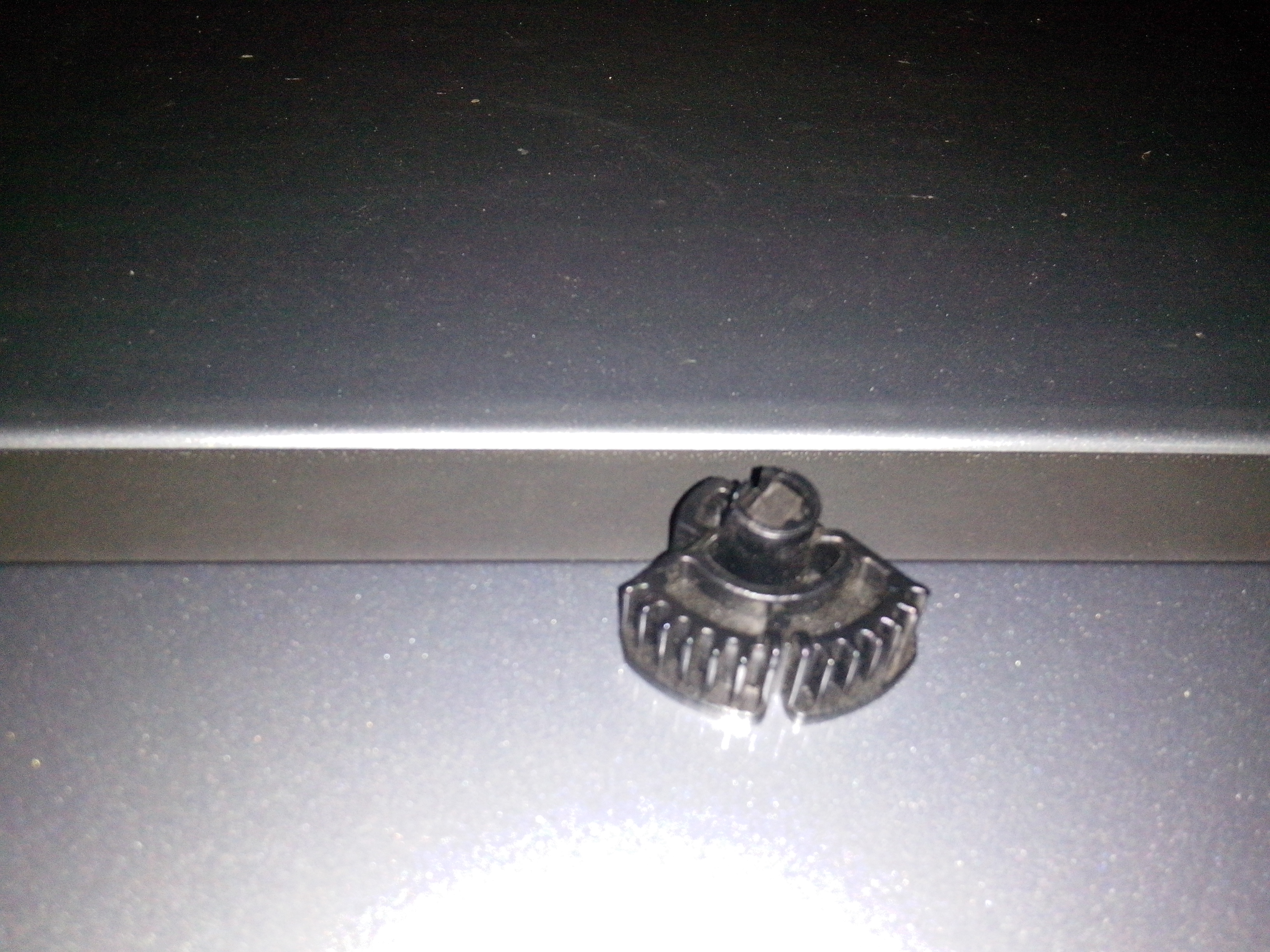

ma tutto il cruscotto o solo una parte? io penso la parte lato guida, visto che il pezzo è caduto da quel lato.

Da quello che ho capito il convogliatore si trova al centro del cruscotto, il pezzo che ti sei ritrovato tra i piedi dovrebbe trovarsi alla destra della pedaliera, mandami una foto del pezzo che si è staccato.

il pezzettino è questo

Dovrebbe essere lo stesso mio, io non l'ho trovato perché l'auto l'ho acquistata da qualche mese usata e solo da qualche giorno mi sono accorto del problema, comunque devo risolvere, ti tengo informato....
