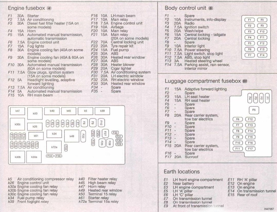

Buonasera, sono un utente che recentemente ha avuto un problema di surriscaldamento del motore, ho notato che la ventola non si accende più, quindi ho cercato nella scatola dei fusibili, e su vari siti ho visto che si sono due tipi: un Tipo 1 e un Digitare 2 (non so se sono terminologie ufficiali ma sul sito c'è scritto così) .
Possibile che solo per il modello del 2007 1.3 ci sia una diversa scatola dei fusibili ? C'è qualcuno che mi può aiutare indicandomi un libretto uso e manutenzione del 2007?

Buonasera, ho trovato un libretto uso e manutenzione del 2007, ma quando sono andato a guardare nella sezione del portafusibili il manuale non indica le funzioni dei relè... Qualcuno ne sa qualcosa su questo argomento? Grazie!

Messaggioda agi62 » 23/05/2022, 20:43
Ciao, se ti può essere utile, questo dovrebbe essere lo schema completo per la tua auto:

Messaggioda corsafun » 24/05/2022, 3:43
Grazie per la risposta, ho già trovato quel manuale in pdf, è molto dettagliato e sarebbe fantastico, però purtroppo non comprende la mia versione della scatola dei fusibili, che è questa versione, lì chiamata Digitare 2:
https://autofusibili.online/opel-corsa-d-2006-2014-scatola-fusibili-e-rele/
per quanto riguarda invece il sito inglese che riporta informazioni più dettagliate dice che solo nel 2007 c'era questa scatola fusibili, poi hanno messo quella che mi hai mostrato.
https://fusesdiagram.com/opel-vauxhall/fuses-and-relay-opel-vauxhall-corsa-d.html
è molto confusionario, infatti sono un pò smarrito.
Sai se esiste una versione di quel manuale ma con una versione specifica per 2007 ?

Messaggioda agi62 » 24/05/2022, 19:50
Mi spiace ma non so altro.
Comunque, se l'indicatore di temperatura indica bene io cercherei un fusibile interrotto, se sono tutti buoni allora proverei a trovare il relè, magari usando un tester per capire quale manda alimentazione alla ventola.
Se invece l'indicatore indica male controllerei il sensore di temperatura (che non so dov'è).
