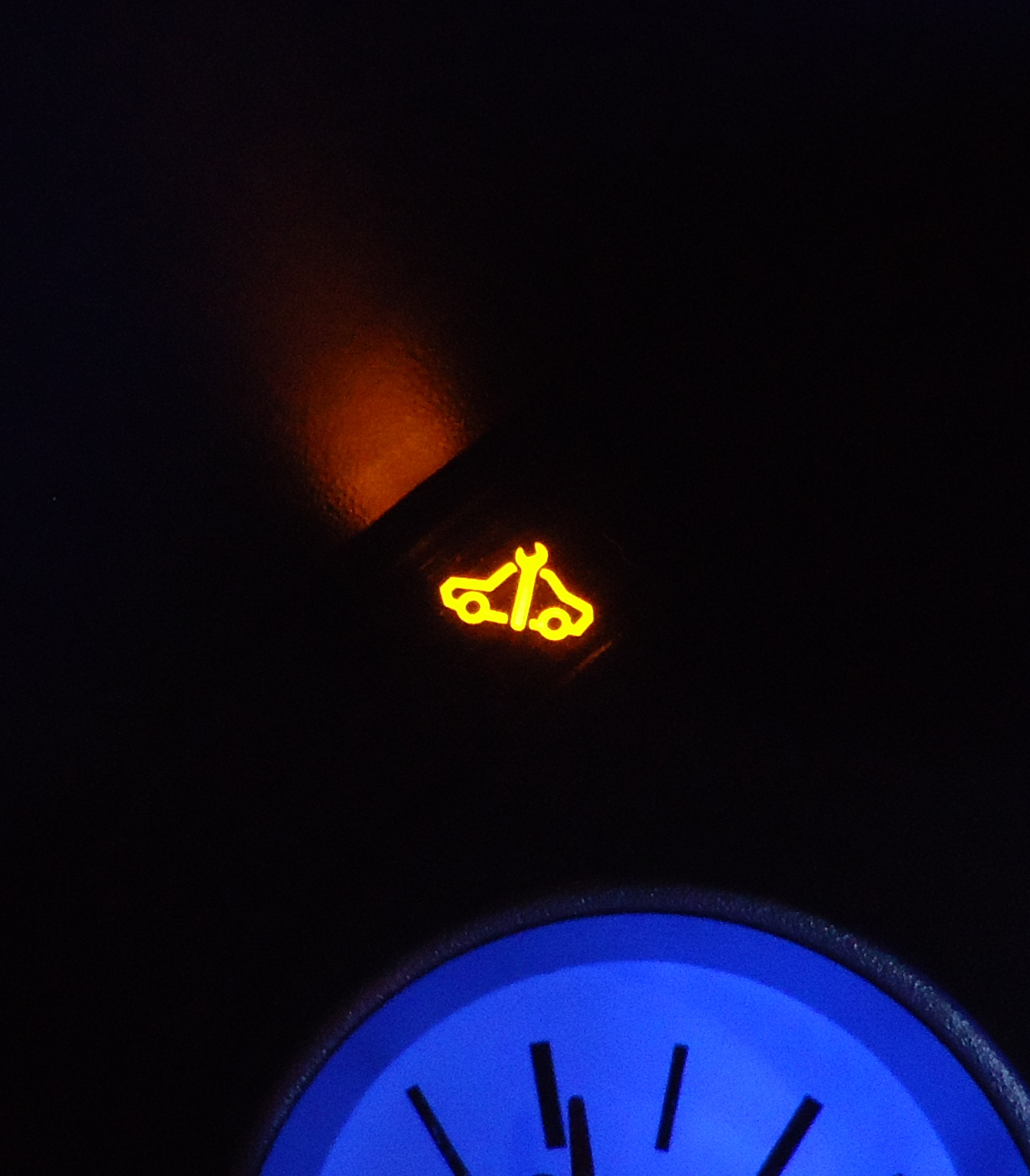

ho una Corsa C 1.3 CDTI, mappata con esclusione dell'EGR... sabato scorso mi si è accesa sta maledetta spia
in pratica mi da un vuoto per circa un secondo e si accende la spia, ovviamente con spia accesa mi limita il motore a 3000 giri circa la macchina non va più un cavolo... ogni tanto inoltre a spia accesa mi da dei vuoti... selevo i contatti e li reinserisco (anche in movimento) la spia si spegne e torna tutto normale.. salvo che si riaccende dopo un minuto....e ritorna tutto punto a capo..
portata in officina lunedì col tester Bosch da un errore del genere "Disturbo alimentazione rail" dopo aver fatto qualche prova hanno pulito la scatola del filtro gasolio ed è tornata a posto.. spia scomparsa e macchina perfetta...
ieri sera mi si è ripresentato il problema (dopo 2 giorni che andava benissimo).. stamattina ho lasciato la batteria staccata per 2/3 ore sperando di resettare la centalina (mi hanno detto di provare) ma non ho risolto molto... la macchina è andata bene per una 20ina di km e poi di nuovo spia accesa...
non so più dove sbattere la testa.. sto seriamente pensando di darla via e prendermi un benzina....
Qualcuno sa aiutarmi??? vi è mai capitato sto problema?? :help: :help:
grazie in anticipo :^^:
per farvi capire.. la maledetta spia è questa
Ultima modifica di gannystyle91 il 28/01/2012, 11:41, modificato 1 volta in totale.

strano.. a me va tipo in protezione la centralina... in teoria dovrebbe limitarla in modo da non fare danni... (questo dovrebbe essere il "ragionamento" che fa la centralina)

ah allora mi sa che pur essendo la stessa spia è un problema diverso dal mio...
