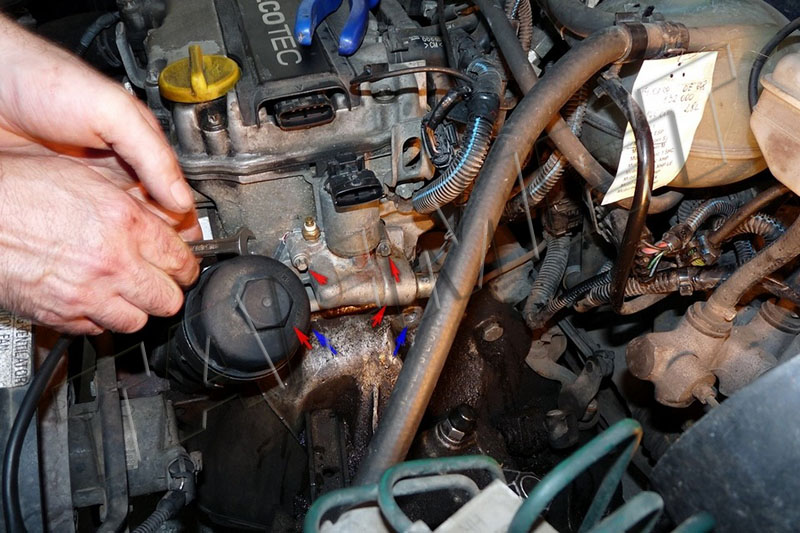

Ciao Ragazzi, qualcuno sa indicarmi precisamente lo spinotto da staccare per disattivare l'EGR sulla mia opel corsa C 1.4 twinport?

Messaggioda Davy_1.2 16v » 23/07/2012, 16:37
IlCorsaroNero86 » 22/07/2012, 15:16 ha scritto:Ciao Ragazzi, qualcuno sa indicarmi precisamente lo spinotto da staccare per disattivare l'EGR sulla mia opel corsa C 1.4 twinport?
-- 22/07/2012, 15:24 --
mi sono convitato anche io... :) visto che mi si accende spesso la spia del motore ogni votla che supero i 2500 giri con ogni marcia... dite che risolvo staccando l'EGR?
allora questa è l'EGR..
devi staccare il connettore in alto.. :^^:
non quello che va al blocco motore..quello sotto..ti posto un altra immagine cosi rendo meglio l'idea..
vedi dove sono tutte quelle freccette?quello è l'EGR..devi staccare il connetore che sta all'apice della valvola..e il gioco è fatto..
cmq ti consiglio di fargli un tappo in acciaio apposta..cosi eviti che ti si accenda la spia di avaria al motore.. :)
