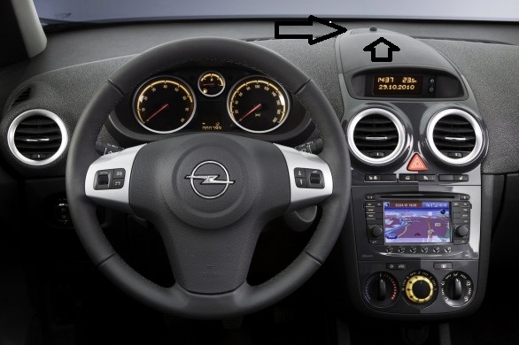

vers900 » 30/09/2012, 14:52 ha scritto:Ragazzi ma viato che lo stereo...dice 7 altoparlanti....se due sono dietro due davanti nella porta due sopra al cruscotto il 7 altoparlante dove sta?
due sono le casse posteriori coassiali da 13cm (una a destra e l'altra a sinistra); due sarebbero quelle anteriori sulle portiere destra e sinistra, ma su ogni portiera anteriore viene montato un due vie(woofer + tweeter) e ciò le conta come due casse separate, quidi due casse anteriori sinistre e due casse anteriori destre, e la settima quindi è sopra, nella parte anteriore del cruscotto, parte centrale, sotto il parabrezza, è una cassa da 10cm con una impedenza di 8ohm: http://www.corsaclub.it/forum/uploadfile/OpelCorsa2011_05.jpg
