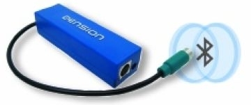

raga da oggi il nostro dension300 e compatibile anche il bluetooth, il che significa che si puo avere il bluetooth come se fosse di serie, hanno fatto una miodello compatibile anche per noi della desion300, prima era solo per il dension500,
Il Dension Bluetooth Kit conosciuto anche come Gateway Bluetooth permette di connette un cellulare, PDA, smartphone , navigatore o un altro dispositivo Bluetooth attraverso il Dension Gateway. É possibile inoltre ascoltare la musica presente sul dispositivo Bluetooth attraverso l'autoradio. In questo modo é possibile ascoltare musica e audio ed effettuare chiamate vivavoce direttamente dal car stereo.
Esistono due modelli di Kit Bluetooth:
* BTA 1000 per Dension Gateway 100, Gateway 300 e Gateway 500
* BTA 1500 specifico per Dension Gateway 500
Il kit bluetooth supporta il protocollo A2DP [vedi in basso] e AVRC per l'ascolto delle tracce audio. Vengono supportati i profili HFP [Hand Free Protocol] e HSP [Headset Profile ] per le chiamate vivavoce
La funzione mute nel caso di ricezione di una telefonata sul cellulare non è disponibile per tutti i modelli delle autoradio. Alcune autoradio infatti non supportano la funzione mute da telefono.
Per un migliore funzionamento ed evitare interferenze, si consiglia di installare il Kit Bluetooth distante dall'autoradio o da altri dispositivi elettronici. Un ottimo punto per l'installazione è su una superficie plastica oppure agganciarlo al gruppo dei fili di connessione. La posizione del microfono ideale è nella parte centrale del tettino nella parte anteriore dell'abitacolo.
Il BTA conserva in memoria le impostazioni delle ultime 4 periferiche che sono state collegate e al momento dell'accensione si collega automaticamente ad una di esse nell'ordine in cui sono state connesse.
http://www.automobilitydistribution.com/common/SiteMedia/BTA1000%20Installation%20-%20Configuration%20Info%20Sheet.pdf
-- 12/05/2011, 10:53 --
questo equello che interessa a noi BTA 1000
:okok: :okok: :okok: :okok:

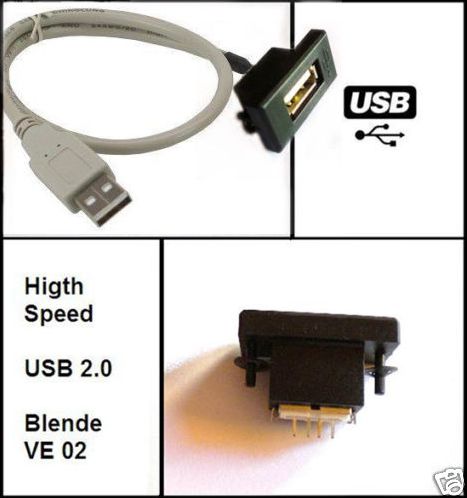

guardate cosa ho travato, molto utile come cosa, e molto piu carina e fa sembrare originale,
http://cgi.ebay.it/USB-Einbaubuchse-fur-Dension-Gateway-MP3-Kabel-KFZ-/120581212505?pt=Kabel_Stecker&hash=item1c13334959
esiste sia di forma quadrata che tonda dipende dove volete la porta usb
Ultima modifica di ignax il 12/05/2011, 12:07, modificato 1 volta in totale.
ignax
Messaggi: 329
Iscritto il: 07/01/2011, 3:08
Località: SASSARI
Messaggioda ignax » 12/05/2011, 12:16
E 'un presa di montaggio universale USB con cavo 50cm e connettore tipo A e illuminazione integrata a scelta fra arancione blu, giallo, verde, rosso e bianco
carina come cosa, che dite?
