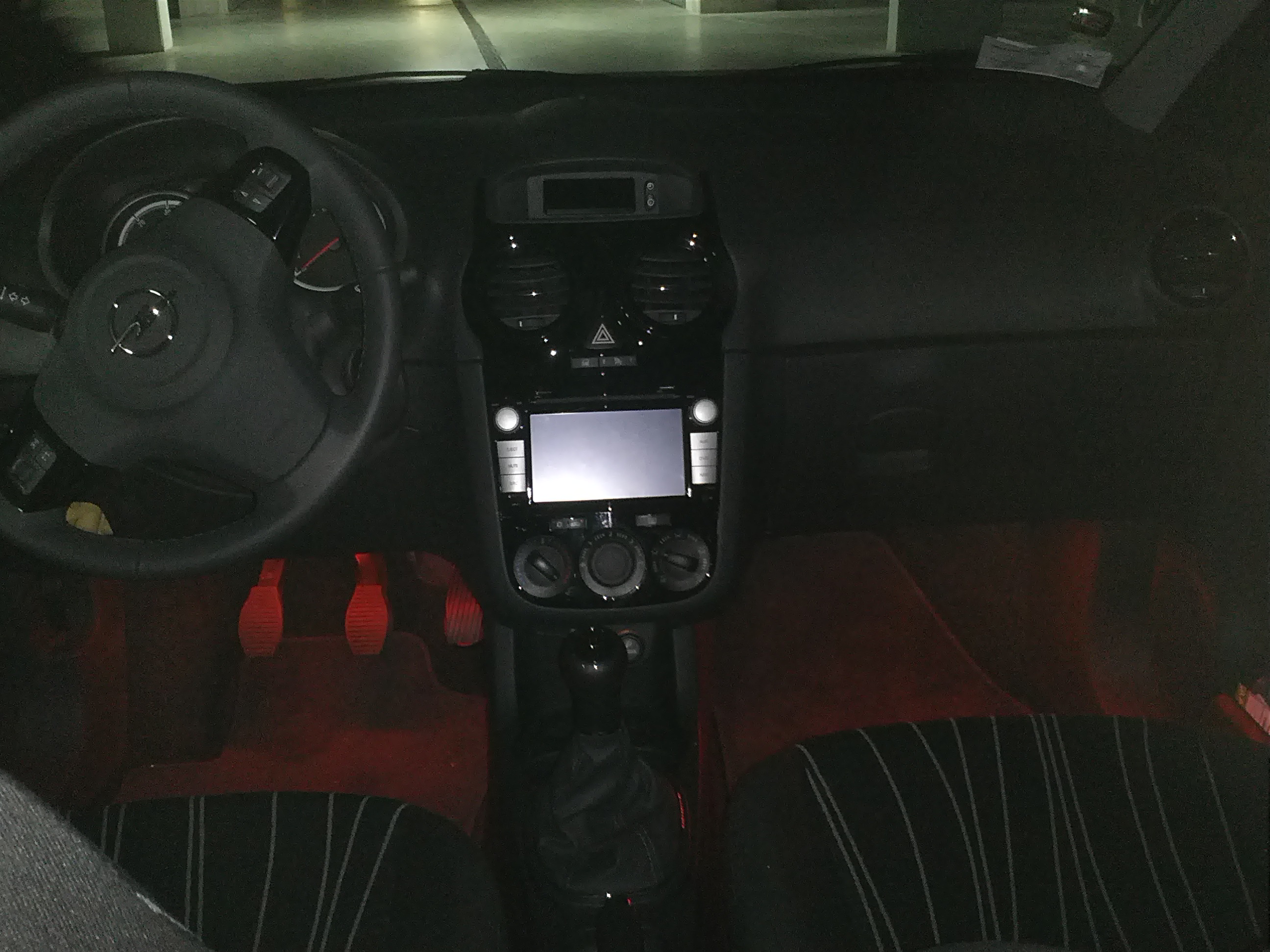

Con grande orgoglio che vi posto queste foto... Finalmente dopo 2 mezze giornate di lavoro ho sistemato tutto!! :cool:
Innanzitutto i led come in questa foto:
Messo anche dall'altra parte, sotto il porta oggetti e sotto al volante.
Piu uno bianco ghiaccio piu corto nel bagagliaio. Quest'ultimo si apre solo aprendo lo sportellone dietro. Quelli arancioni con le luci.
Dopodichè, a parte già la centralina ecco il mio acquisto, la radio(con funzioni varie di GPS, lettore microSD, bluetooth, digitale terrestre, radio, cd, dvd, doppio usb, ingresso ipod, telecamera)... Mi sono un po' svenato a prenderla full-optional ma son consapevole che c'è anche roba piu cara, ecco un po' di fotine:
Spenta:
Doppio ingresso USB + ingresso IPod:
Qui Sintonizzata su Canale 5:
Griglia di oggettini sul parabrezza: Microfono bluetooth, ricevitore GPS, telecomando ON/OFF Wireless centralina, e antenna amplificatrice segnale DTV
E dulcis infundo, scusate se è un po' sudicia :timido: :
Telecamera che si attiva con la retromarcia:
Che dire, è stata dura, ma per me grande soddisfazione. In campo c'ho messo tanta pazienza e olio di gomito. E nel garage del babbo per fortuna c'è sempre qualche ruba corrente e accoppia cavi di plastica.
Ho dannato però principalmente su 3 cose:
Trovare un buco che dall'interno del paraurti mi rientrasse in macchina, il fanale sinistro mi ha salvato la vita :D :ave: :ave: :ave:
Poi alimentare l'antenna amplificatrice, senza nessuna istruzione, ho trovato l'ingresso sul decoderino della 12V, ma per fissarla non vi dico.
E a ultimo, inserire tutta la radio dentro con una esagerazione di cavi... pensavo di non poter proprio inserirla e invece :eheh:
Un lavoro che non so un elettrauto quanto mi avrebbe preso. Però, c'ho messo 2 giorni alla fine, son sempre un principiante :D :D :D
La radio è questa: http://www.ebay.it/itm/160735124835?ssPageName=STRK:MEWNX:IT&_trksid=p3984.m1497.l2649
Speriamo che regga, non ho letto oopinioni tutte positive, c'è da dirlo.. :^^: :^^:

Grazie :D Rispondo al domandone, la radio l'ho pagata 366€. Poi gli optional:
-Euro 50 il decoderino per il Digitale Terrestre (E' una scatolina 7cmx4cm altezza 1,5cm)
-Euro 16 Antenna amplificatrice
-Euro 29 telecamera per la retromarcia
-Euro 5 il pezzettino di plastica fatto apposta per la Corsa, su cui mettere la lampadina e compresiva di video camera.
Un totale di 466! Con le spedizioni comprese. Però considerate che la opel, il primo touch&connect te lo dava con 1000euro.. (Ora 1060)..
Esternamente non gli ho fatto nulla se non le palpebre, e i baffi davanti neri opachi. E il terminale di scarico dietro. Piu che altro dentro c'è la centralina, led e questa nuova radio.
Prossimo obbiettivo: bracciolo porta oggetti :D

Appena ho modo vi mando le foto del sotto plafoniera dx e sx con i led a luce soffusa (si vede solo la luce riflessa ma non i led). Spettacolare, però deve essere buio sennò non rende bene.. Appena risalgo quand'è buio faccio la foto. Fra l'altro a quei led davanti gli ho messo l'alimentazione fissa 12V con un interruttore saldato a stagno da me. Questo perchè a volte qualcuno(mamma e nonna su tutti :na: ) da fastidio la luce sotto allora ho modo di disattivarla quando voglio :D: E' elegante e non disturba, davvero azzeccata per non averla di serie o come optional su queste macchinine :)

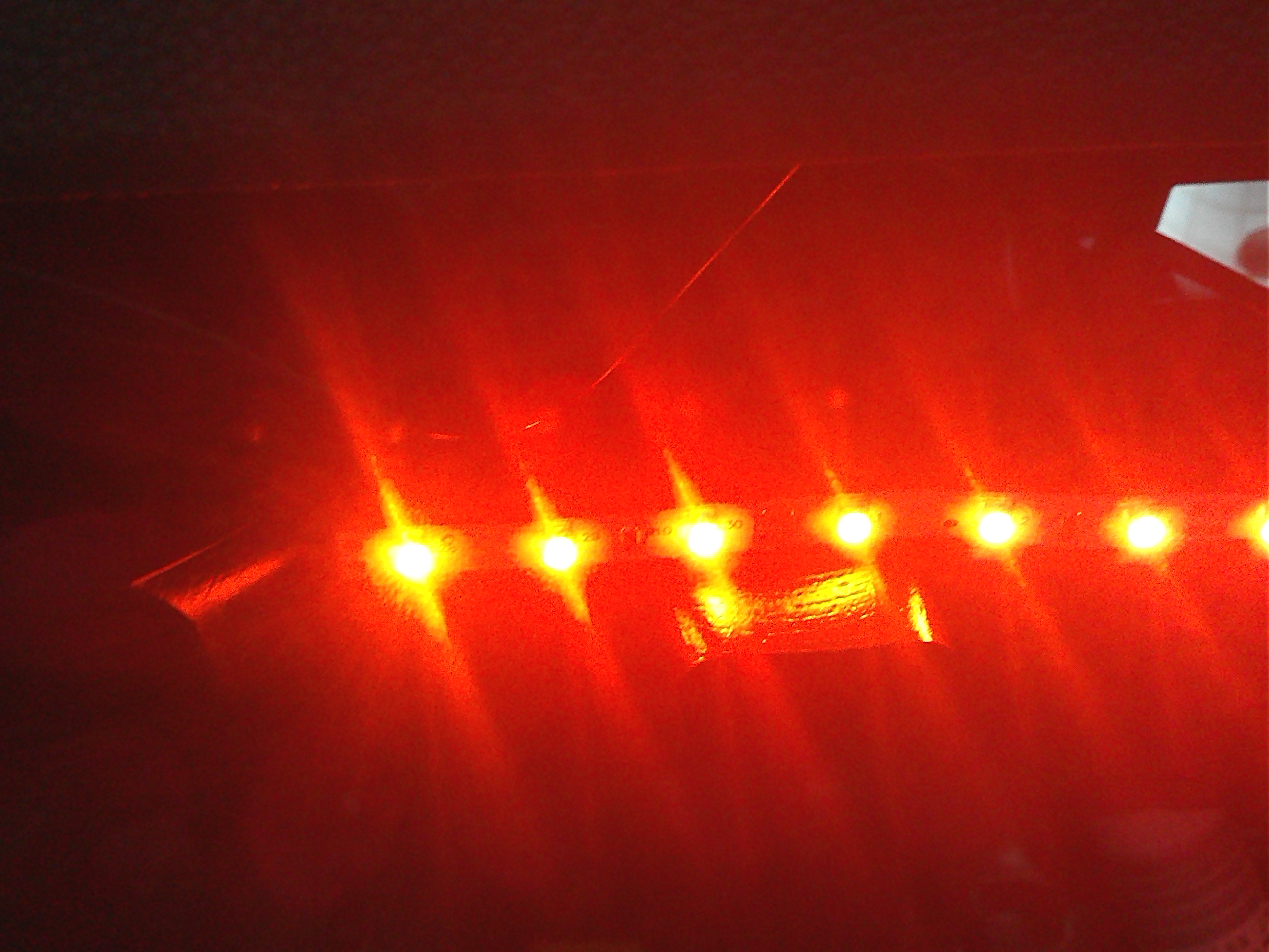

Messaggioda walter89 » 25/02/2012, 6:13
Come avevo promesso ecco la foto dei led, purtroppo il flash del cellulare non ha reso troppo bene, quando è proprio buio la luce soffusa è piu forte..
Il led è questo Immagine Il colore credo di averlo azzeccato, spero :D
