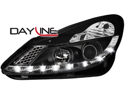

Messaggioda CoRSaR0 TanZ » 09/04/2011, 12:44
Ragazziiiiiii...ieri è stato il mio compleanno e che mi ha regalato la mia girllll...
questiiii....
Immagine :cuori: :cuori: :cuori:
sono favolosi dal vivo...ancor più che dalla foto..penso di montarli la sett prox...

Messaggioda Urano90 » 11/04/2011, 10:31
CoRSaR0 TanZ » 09/04/2011, 12:44 ha scritto:Ragazziiiiiii...ieri è stato il mio compleanno e che mi ha regalato la mia girllll...
questiiii....
[ http://www.corsaclub.it/forum/uploadfile/swo10agxb.jpg ] :cuori: :cuori: :cuori:
anche io voglio che la mia girlll mi regali i fari per la macchina!! :)
attendiamo di vederli all'opera!!!

Messaggioda CoRSaR0 TanZ » 24/04/2011, 11:43
Ragazzii........
ieri pom stavo montando i fari nuovi e sorpresa....monto il primo fare tutto ok....il secondo i led fanno contattto e uno rimane acceso mentre gli altri si accendo a volte......ma per caso è successo anche a voi o sono solo io lo sfigato??? :censored: :censored: :censored:
mo mi metto in contatto con la dectane e vediamo che mi dicono...... :na: :na: :na:

Messaggioda sandro1 » 24/04/2011, 18:53
CoRSaR0 TanZ » 24/04/2011, 12:43 ha scritto:Ragazzii........
La stessa identica cosa succedeva a me, sul faro sinistro, dopo aver fatto un po' di km con gli anabbaglianti accesi... Premendo il faro si riaccendevano tutti i led, ma dopo poco ne rimaneva nuovamente soltanto uno (il secondo dall'esterno)...
Nel mio caso credo che fosse per il calore dei fari, perchè anche dopo lunghi viaggi autostradali con i soli led accesi non mi saltavano mai...
Adesso che li rimonto con gli xeno vedremo...
Se hai qualche novità da parte del rivenditore postala qui! :wink:

Messaggioda CoRSaR0 TanZ » 24/04/2011, 20:47
Cioè ma fammi capire una cosa...anche a te appena montati ti davano questo problema??? il faro incriminato è lo stesso mio..(lato guida)...ora non sò che fare se provare a montarli e magari aspettare magari si assestano oppure rimandarli indietro....ma te li hai montati con i led che non funzionavano bene ed ora ti funzionano?????oppure hai aperto il faro e sistemato i led???? grazie mille per la risposta....
CoRSaR0 TanZ
Messaggi: 74
Località: RomA
modello opel: Opel Corsa OPC
Messaggioda sandro1 » 24/04/2011, 21:37
CoRSaR0 TanZ » 24/04/2011, 21:47 ha scritto:Cioè ma fammi capire una cosa...anche a te appena montati ti davano questo problema??? il faro incriminato è lo stesso mio..(lato guida)...ora non sò che fare se provare a montarli e magari aspettare magari si assestano oppure rimandarli indietro....ma te li hai montati con i led che non funzionavano bene ed ora ti funzionano?????oppure hai aperto il faro e sistemato i led???? grazie mille per la risposta....
No, appena montati nessun problema, la prima volta che me ne sono accorto è stato dopo una settimana, quando ho fatto un lungo viaggio in autostrada (sempre con anabbaglianti accesi), un solo led acceso, gli altri morti...
Ovviamente sono andato in panico, poi però, dopo aver tenuto l'auto spenta per un quarto d'ora, alla riaccensione sono ripartiti come se nulla fosse...
Altro tragitto di 5-10 minuti e led saltati di nuovo... Lì mi sono accorto che tirando il faro verso l'esterno dell'auto i led funzionavano tutti! Mentre rilasciando il faro saltavano di nuovo... C'è qualcosa che fa contatto, ma ancora non sono riuscito a capire cosa sia...
Poi nei giorni successivi ho rifatto un bel tratto autostradale, però stavolta ho lasciato accesi solo i led senza anabbagliante... E questa volta sono sempre andati senza mai spegnersi! Per questo il mio dubbio è che sia dovuto al calore delle lampade...
Certo che sono fatti un po' alla c**z'....
Vabbè, adesso li ho smontati, tra un paio di settimane ho l'appuntamento per montare gli xeno in officina, poi vedrò se si ripresenterà il problema... intanto proverò a vedere nei prossimi giorni se noto qualcosa di strano nel faro...
Se ho novità ti faccio sapere! :wink:
sandro1
Messaggi: 83
Località: BL
Messaggioda CoRSaR0 TanZ » 24/04/2011, 23:37
Cmq a me fà lo stesso se tengo premuto il faro nella parte superiore funzionano....e magari rimangono pure accessi però come li muovo un pò si rispengono!!!
Domani provo a mandare una mail ala dectane e vediamo che mi dicono...mi rode montare i fari in questo stato e magari alla prima buca o cosa mi saltano i led......ti tengo aggiornato!!!!!
Però un problema di calore mi sembra strano..poi boh tutto poesse!!!!!

Messaggioda sandro1 » 25/04/2011, 8:30
CoRSaR0 TanZ » 25/04/2011, 0:37 ha scritto:Cmq a me fà lo stesso se tengo premuto il faro nella parte superiore funzionano....e magari rimangono pure accessi però come li muovo un pò si rispengono!!!
Il problema senz'altro è qualche tipo di contatto, il difficile è scoprire in che punto lo faccia! Probabilmente, almeno nel mio caso, il calore favorisce l'insorgere di questo problema, forse surriscaldando qualche collegamento, ma io di cose elettriche non ne capisco una fava...! :p: Magari d'estate me l''avrebbe fatto anche senza anabbaglianti accesi, però io li ho montati tra febbraio/marzo... Adesso li rimonto ai primi di maggio, speriamo bene! :wink:
