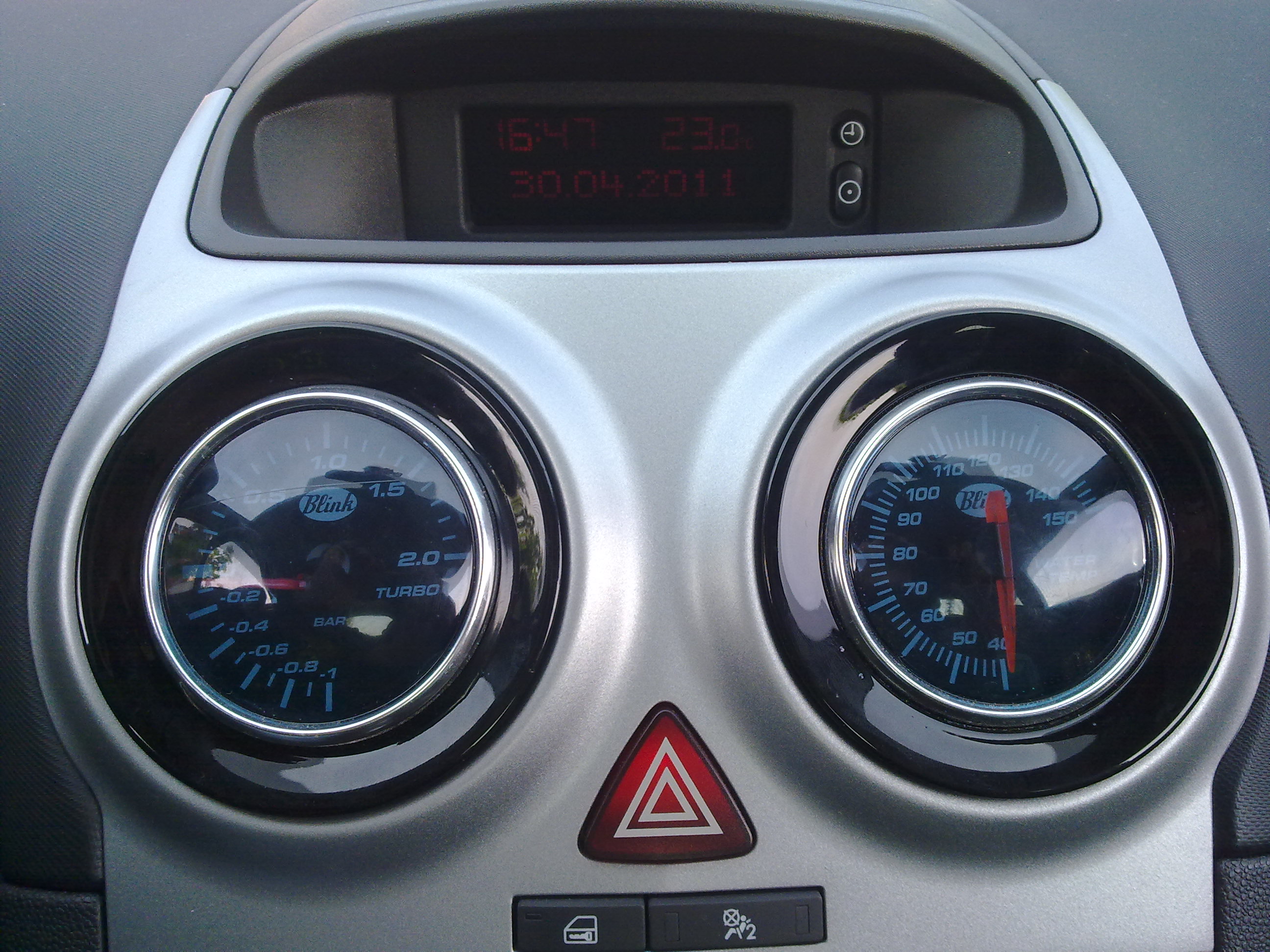

Messaggioda Th3_CrOW » 30/04/2011, 18:25
Ecco qui, il lavoro sulla mia..
http://www.corsaclub.it/forum/uploadfile/30042011008.jpg
Ora devo sentire il meccanico per collegarmeli.. l'unica cosa è che il carrozziere mi ha spostato (penso grazie a qualche colpo) la lancetta del manometro turbo, quello a sx nella foto, ora voglio provare a vedere se si possono aprire in qualche modo (senza distruggerli) per sistemare la lancetta..

Messaggioda Th3_CrOW » 11/05/2011, 21:48
per montare il manometro del turbo avendo la geo variabile, il collegamento è stato fatto sul tubo dell'intercooler..mentre per la temperatura acqua hanno fatto un foro per sistemare il bulbo e prendere la temperatura direttamente dall'acqua che circola nel motore..in modo che le prenda direttamente le temperature dell'acqua che va nel motore.. Ho scritto in termini poco tecnici però questo é cio che ho avuto modo di vedere e capire curiosando in officina.. Per la parte elettronica ovviamente tutto sotto chiave in modo che i manometri si accendano e spengano all'accensione del quadro
