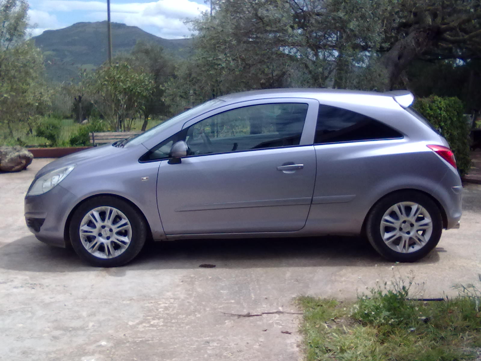

come non troppo bassa! e che gusto ce sennò!!! :-D a parte gli scherzi posta qualche foto anche dell'altezza che hai ottenuto tu così mi rendo conto!

http://www.corsaclub.it/forum/uploadfile/12841_1337715310_20042012148.jpg
la dovresti alzare un pò di più di così... ora la mia è così ma vorrebbe alzata ancora un pochino

Messaggioda maverix » 22/05/2012, 20:48
cavoli è ancora troppo alta x come la voglio io.. tu hai tenuto i tamponi originali del ta technix? io mi sa il metto in poliuretano.. dovrebbero alleviare i colpi se va a finecorsa..
Messaggioda kekkopel » 22/05/2012, 20:53
non so di preciso se ho i tamponi della ta technix perché li ha montati il mio meccanico.. comunque non credere sia alta.. tra carrozzeria e pneumatico ci passa 1 dito..

Messaggioda maverix » 22/05/2012, 20:59
si beh forse i cerchi da 16 ingannano un po! domani sera aggiornerò con foto e prime impressioni di guida!
