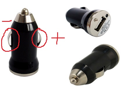

io potrei far partire dal positivo e dal negativo dell'accendisigari 2 fili e farli arrivare fino all'altezza del cassetto portaoggetti internamente per comodità, e questi fili arrotolarli e isolarli con il nastro alle alette di un normale adattatore accendisigari come questo: (meglio prenderlo di quelli di marca che costano 10 € o anche uno da 2 € di quelli cinesi fa il suo lavoro?)
succede qualcosa se sbaglio polarità? poi da qui poi posso attaccarmi normalmente con un cavo usb e farlo arrivare dove voglio posizionare l'auricolare bluetooth giusto?

Più o meno tutto giusto tranne per una cosa: le 2 "alette" sono entrambe il negativo. Il positivo è il pin centrale che nella foto su cui hai disegnato è in alto.
Detto questo, è pressoché impossibile sbagliare polarità.
