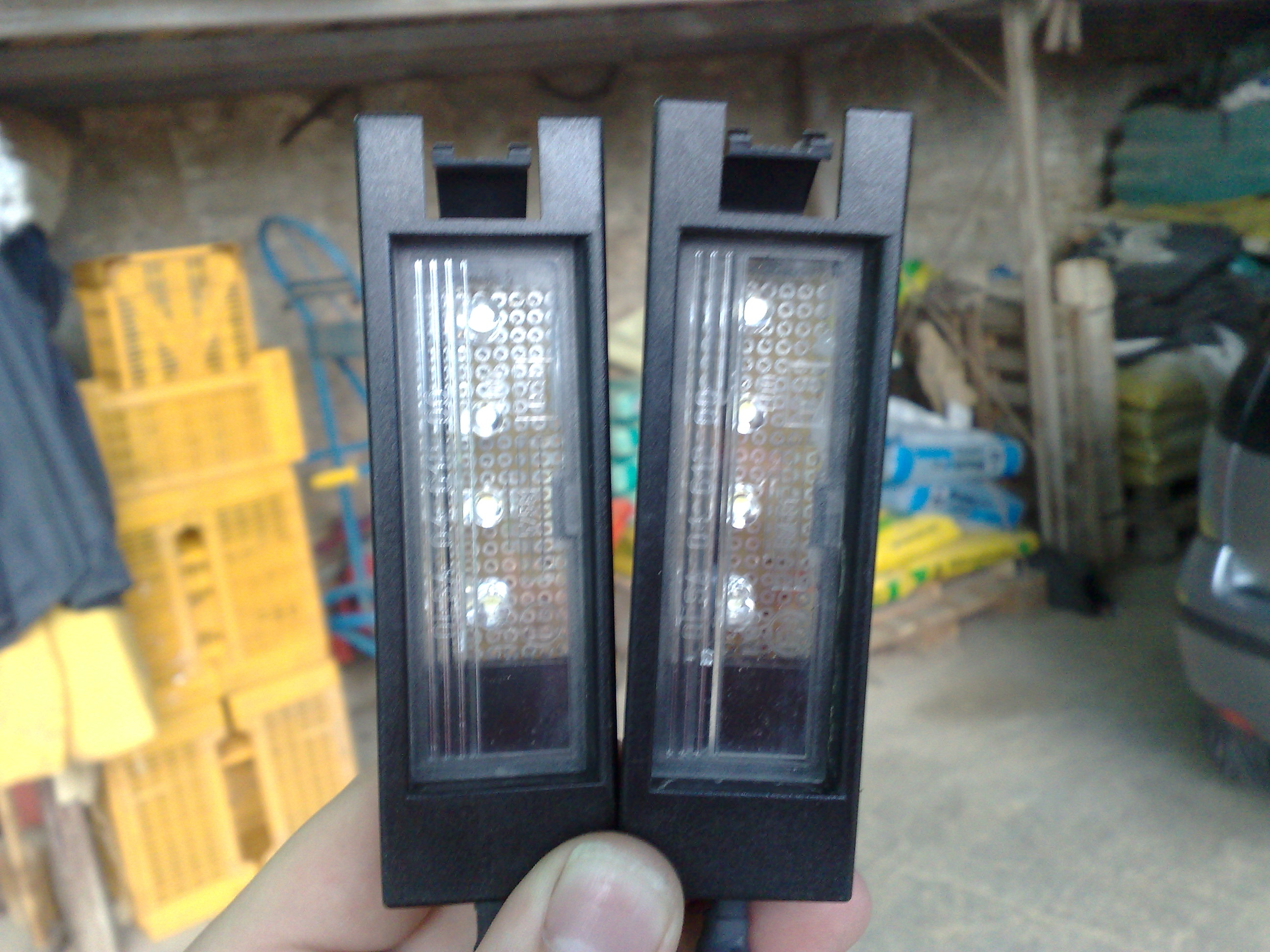

io ho fatto tutt'altro lavoro.. cioè ho riprogettato completamente il fanalino :D peccato che non so usare la resina altrimenti resinavo tutto invece di usare la colla a caldo.. cmq questo è il risultato :eheh: :eheh:
sono 4 led bianco ghiaccio da 20000 mcd... messi in serie con una resistenza sempre in serie da una 60ina di ohm... avendo una corsa C quindi senza problemi di check luci non ho messo la resistenza in parallelo per eludere il check.... :)
se qualcuno fosse interessato gliele posso fare.. basta contattarmi in MP :okok:

stavo buttando giù un circuitino per realizzare una speci di illuminazione simile alla tua per la targa... secondo te per un singolo led per essere alimentato a +12 dell'auto la resistenza a monte può essere un 680 ohm?? o salgo al chilo??
grz
William
Messaggi: 1477
Località: Vigevano (PV)
Messaggioda gannystyle91 » 29/08/2011, 8:01
si dovrebbe bastarti :) al max fai delle prove... Io le luci targa le ho fatte e poi rifatte perché dopo un mesetto mi lampeggiavano...

ma come facevano a lampegiarti se non hai il check???
William
Messaggi: 1477
Messaggioda RoBBBi » 29/08/2011, 16:18
Gli arrivava una tensione troppo alta e i led, prima di pruciarsi, tendono ad iniziare a lampeggiare.
