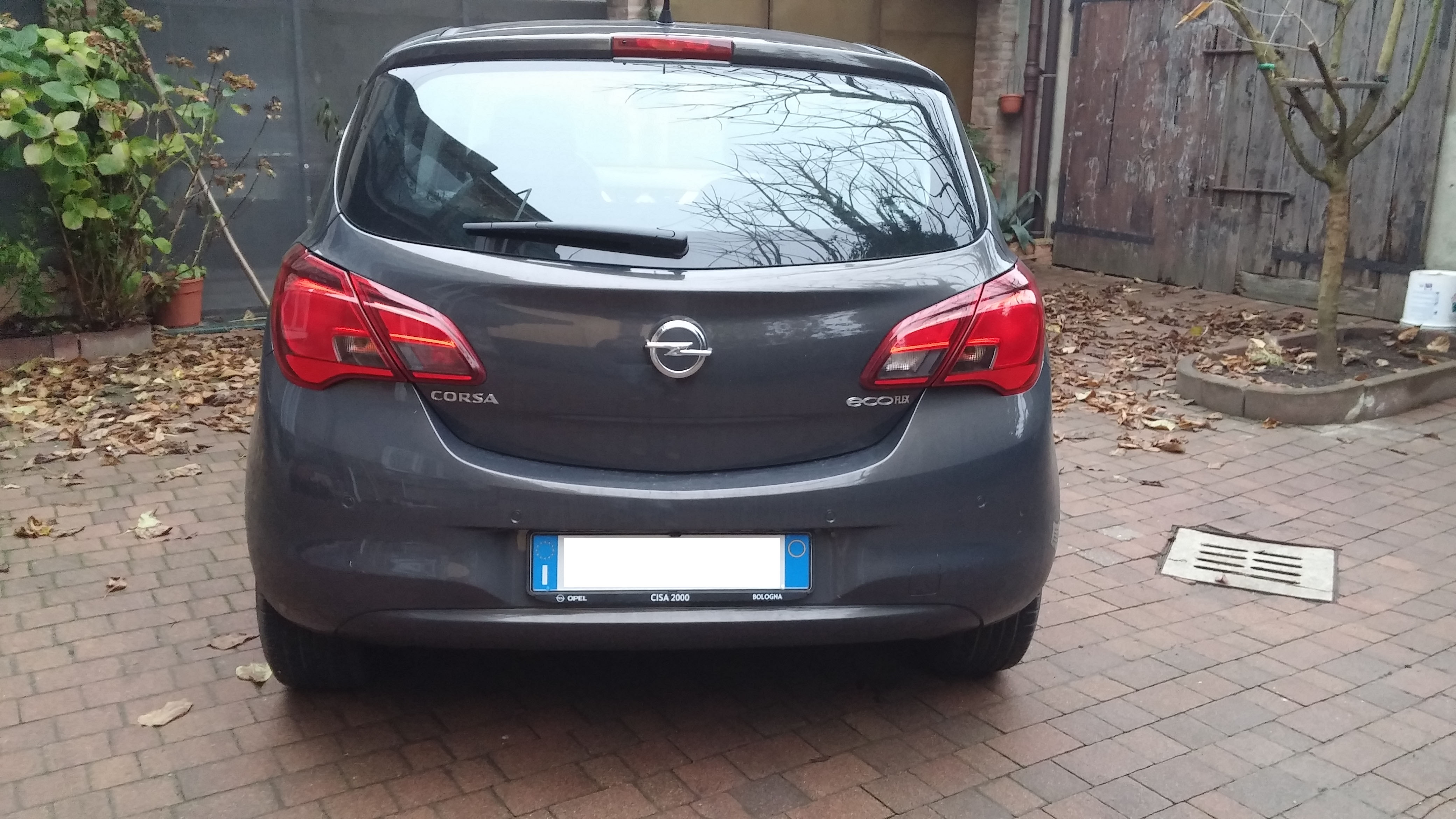

Messaggioda RikkironzoLoL » 05/12/2015, 22:10
Ecco qua la prima modifica apportata: via le scritte dal baule! :okok:
Per rimuoverle ho utilizzato il phon industriale per riscaldare la parte interessata, stando a circa 20cm di distanza e cercando di non tenere il getto d'aria fisso in un punto, evitando di scaldare eccessivamente una sola zona. Una volta scaldata la colla che tiene attaccate le scritte, con un piccolo cacciavite in plastica morbida ho fatto pressione fino a staccare tutte le lettere. Ho ripassato il tutto con un po' di polish e cera per pulire bene la carrozzeria da eventuali rimasugli ed ecco il risultato, perfetto! :cool:
Prima e dopo. :)

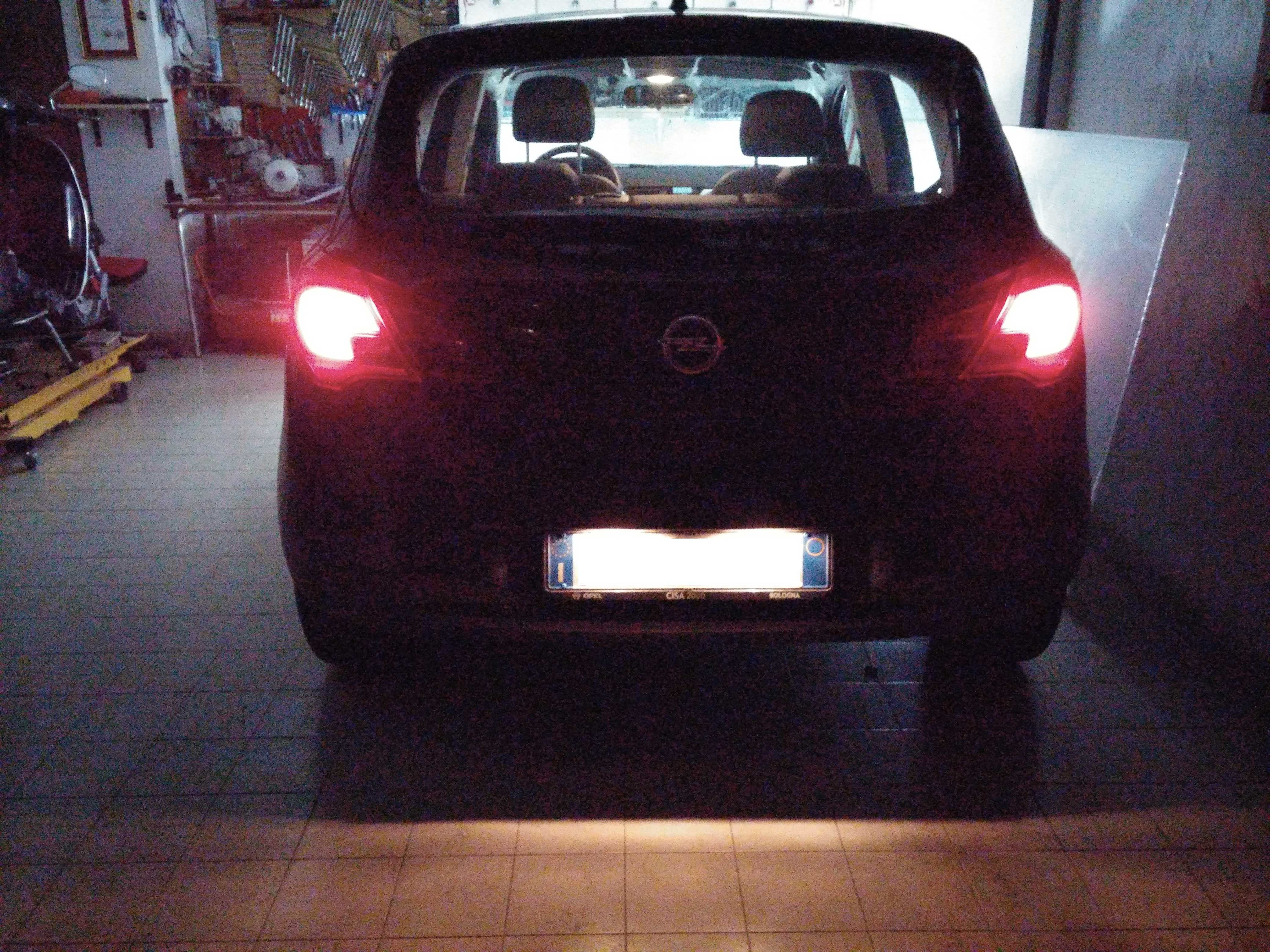

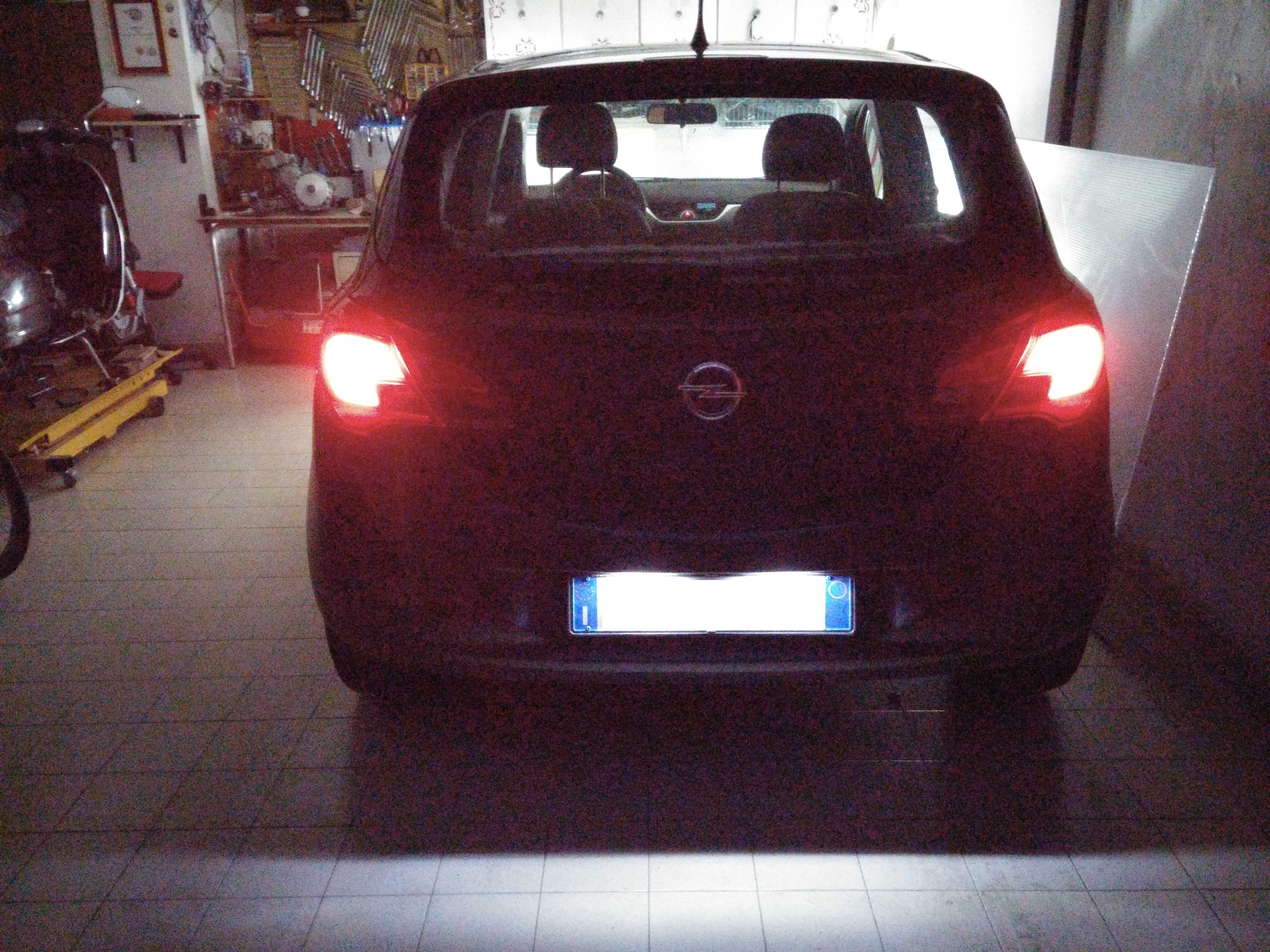

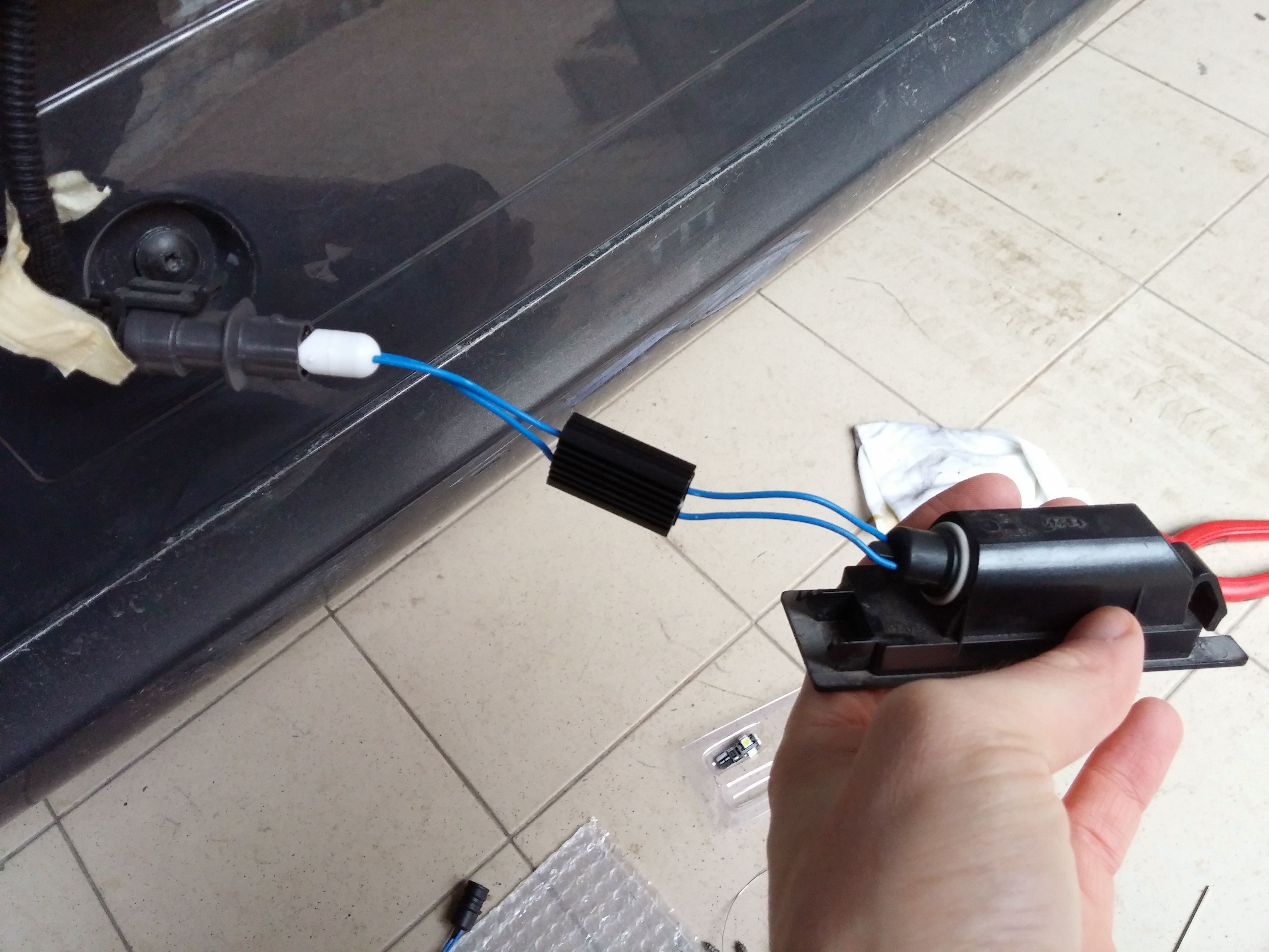

Messaggioda RikkironzoLoL » 09/01/2016, 16:02
Ecco qua, sostituite le luci della targa con LED 6000k.
Per sostituire le lampade ho dovuto togliere targa e relativo porta targa in quanto gli alloggiamenti ad incastro delle lampadine toccavano il porta targa e non riuscivo a sfilarli.
Una volta sfilati i porta lampada, ho sostituito le lampadine con i led e collegato le relative resistenze per evitare gli errori nel cdb. Già che c'ero inoltre, avendo dovuto smontare la targa, ho rimosso la pubblicità della concessionaria, ottenendo una linea più pulita.
Ecco una foto del circuito finale con resistenza.
Prima e dopo! :)

ciao RikkironzoLoL, una domanda magari banale ma io non ne capisco purtroppo, quando dici "ho sostituito le lampadine con i led e collegato le relative resistenze", intendi che hai acquistato oltre alle lampadine a led, anche le relative resistenze"? perchè sarei anche io interessato a fare il cambio luci interne quando arriverà la mia, ma non ho capito bene questo passaggio, puoi illuminarmi please???? :eheh: :eheh: :eheh:
wmingio
Messaggi: 9
Iscritto il: 25/11/2015, 19:29
modello opel: Opel Corsa 1.4 GPL Bicolor Bianca
Messaggioda RikkironzoLoL » 12/01/2016, 19:06
Per i led interni (plafoniere) non serve nessuna resistenza, devi prendere i led e basta; per i led della targa invece servono sia i led che le resistenze, senza le quali avresti un errore nel cdb.
